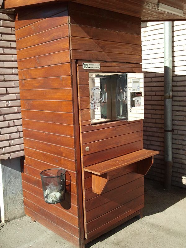

Én ezt az automatát várom idehaza.
Férfi vagyok igyon tejet a kisgyermek meg a csajok.A cikkehz linkelt képekhez:
Eléggé hieginikus lehet a cső.......
biztos adnék a gyermekemnek abbó a baktérium fesztiválból.Remélem a közegészségühgy is olvas logoutot és azonnal bezárja azt fertőt. -

Ez nem teljesen újkeletű dolog, pár éve Érden már vettem automatás tejet. Finom tejet adott, de sajna elvitték az automatát.
Gergő_
nyugi ez le van fölözve, fel van vizezve ugyanúgy mint a bolti
a 'köcsög' paraszt mindig ezt csinálni, aztán mindig sír hogy ez nem jó az nem jó -
aero.
Romániában láttam jópárat, de az rendesen nézett ki, mint egy kólaautomata.
