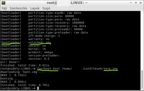

aytukabozs
sziasztok,
(kivételesen ezt most mindkét topicba beírom szokásomtól eltérően, ezért elnézést kérek)Szóval nekiálltam én is letakarítani a webshopos romot, és egy fastboot getvar all paranccsal meg akartam nénzni a bootloader állapotát.
itt azt láttam hogy unlocked, ugyhogy próbából bebootoltam TWRP-be;
Jól gondolom hogy ha ezt meg tudtam tenni akkor én is nyitott bootloaderrel kaptam?

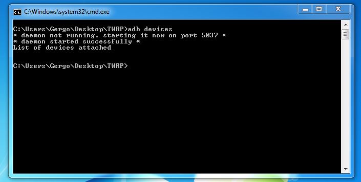

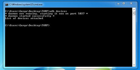

_Hodor_
Lenne esetleg tippetek h mit rontottam el?
a TWRP telepítésnél akadtam el a korábbi lépések, bl nyitás adb driverek telepítése, usb debbugging megvan.
Mellékeltem egy képet, ami mutatja hogy mi a különbség Tibcsi screen shootja és a helyzetem között. Mintha valamiért nem ismerné fel a készüléket, de nem jöttem rá mit csinálhattam rosszul.
Köszönöm előre is a segítséget! -
