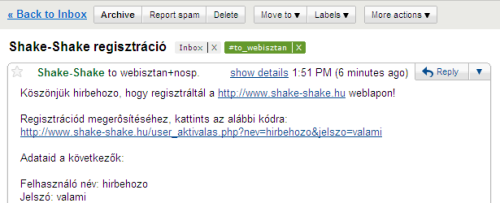

Hülyebiztosnak kell lenni
Még valaki kipróbálja, azt azt mondja, dehiszen ez nem is működik.
Itt egy link, milyen email jön.
(Forrás még mindig webisztán.)Viccet félretéve : mint írtam, jómagam regisztráltam az oldalra , a megszokott nevemmel, és egyik, megszokott jelszavammal (ezért a csillagozás!!! )- > utólag láttam csak , milyen balga voltam. Az email megérkezte után.

md5-ös kód, ami másra nem jó... szerintem is ez a megoldás -
empeti
"Köszönjük tildy, hogy regisztráltál a http://www.shake-shake.hu weblapon!
Regisztrációd megerôsítéséhez, kattints az alábbi kódra:"
Ebből úgy tűnik ő maga regisztrált, nem spam...
Egyébiránt itt szerintem nem feltétlen tildyről van szó, aki profi php fejlesztő, hanem az átlag felhasználóra, aki regisztrál a dr. Oetkerre... mondjuk egy háziasszony.
Itt egyébként nem csak akkor aggályos a dolog szerintem, ha nyilvános gépet használsz, hanem akármikor amikor valaki láthatja az előzményeidet
(pl: munkahelyen odaül vki a gépedhez, vagy kollégiumban, vagy akár otthon a saját gyereked, aki rendel a kóddal magának egy óriás plüssnyuszit, ha mondjuk karácsonyra rendeltél neki vmit a játékboltból)

Természetesen megváltoztattam, de azért nem raktam ki ide az eredeti jelszót, mert azt használom valahol máshol is, semmi szükség rá , hogy az egész ph tudja.
És természetesen én regisztráltam az oldalon .
empeti: a profitól még messze vagyok
Rengeteget kell fejlődnöm, de ez nagyon szemet szúrt nekem. Alapesetben én generált aktiváló kódot használok, sokszor akár cookie-k esetében is. -
tildy
Jelen esetben a felh. név és jelszó, ami a linkben van , később is hozzáférést ad az oldalhoz.
Aki hozzáfér az urlhez , hozzá fog a nevemben férni az oldalhoz is. Ugyanis aktiválás után nem kéri, hogy változtassak a jelszón.
Tehát a 3-as pont nem állja meg a helyét:"3. kezdeti jelszót küldtél, amit át kell írjon első bejelentkezéskor és nem engeded tovább, amíg ezt meg nem tette. Akkor a linkben megint nem marad használható jelszó."
Természetesen a jelszónál az általam beírt jelszó jött a mailben.
Azóta Webisztánra is felkerült az oldal, ráadásul ők még jópár hibát észrevettek:
Mindenesetre 3 orbitális hibára szeretném felhívni a figyelmet.
1. Törekedjünk arra, hogy regformok ne flashben legyenek. Miért? Hát azért, mert a netező nem ehhez van szokva, idegen ez a nehézkesen betöltődő, bizarr klikkelés/akció átlaggal működő form. Űrlapkitöltésre tehát, amennyiben lehetséges, használjunk html oldalt.
2. SOHA ne készítsünk olyan weboldalt, szájtot, mely automatikusan újraméretezi a böngészőablakot. Ne feledjük, egyre többen használják a füleket a böngészőkben, és egy ablakátméretezés komoly bosszúságot okozhat a többi fülön futó oldalaknál. (Kevesebbért is blokkoltak már szájtokat a weben.)
3. SOHA ne adjuk ki a felhasználó jelszavát. Mint már korábban is jeleztük, a jelszavak maszkolása azért fontos, hogy a felhasználóban azt az érzetet erősítse, hogy maga a jelszó illetéktelen számára nem látható, tehát rejtve marad. Ehhez képest a Dr. Oetker-es játéknál a regisztrációkor kiküldött aktiváló emailben azt láthatjuk, hogy a jelszavunkat ("valami") szépen, automatikusan beleírták az URL-ünkbe:[ Módosította: Atlantis ]

Itt a kiküldött mailben jött így a link.
Egyébként is az összes olyan oldal mondjon le, amelyben háttérben zene megy, kivéve azt az esetet ha zenei oldalról vagy fesztiválról van szó. No de minek egy szőnyegbolt weboldala alá pl. zene, vagy ide is?
A mailben jelszó leküldés is korrekt
