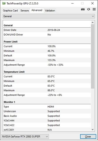

Glaz-dozfhut
Azért nem voltak olyan bátrak a leg-leg-nek szánt termékkel az órajelekkel. Vagy csak a cikkíró szófordulata. Ennél nem egy gyártó magasabb órajellel dobja ki a terméket, ugyanebben az ársávban.
Egyébként az alapértelmezett hőmérséklet limit 83 fok és legfeljebb 88-ra tolható ki. Reagálva a korábbi hozzászólásokra is. Magyarul 81-2 foknál már visszavesz a kártya teljesítményből.
Tehát ezért sem találkozhattunk a gyakorlatba magasabb hőfokokkal. 9 hónap múlva újra aktuális. -

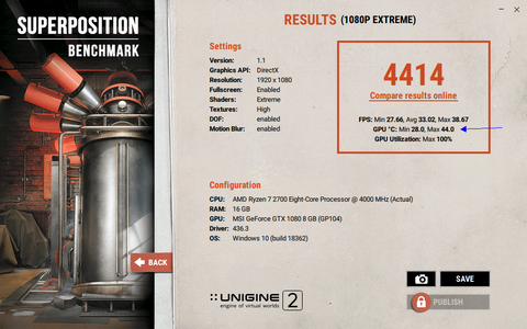

nexplo
Az nem sok. Én sokáig szórakoztam amikor is eljutottam egy referencia VEGA64-hez amit a házba téve konkrétan megfőtt kb minden. Na akkor eldurrantam és vettem egy teljesen nyitott házat. Full víz lett minden és most nyugalom van. Ház TT. Core P5, a hűtés egy CM 240-es a kártya pedig egy MSI 1080TI Sea Hawk gyári vizes. És mindezek ugye szabadon hűlnek , nincs is gondom

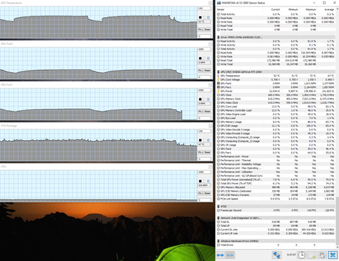

koko52
Hát ez elég gyengusz.
dedikált gombbal kapcsolható lépés választja el az 1815 MHz-es beállítástól
A Gainward GS kártyám 2100-at boostol húzás nélkül. A hőmérsékletet nyáron nem láttam 70C felett zárt házban 50-60% venti mellett. Mindezt 114 000 Ft-ért.
És itt egy izzasztó stressz teszt:Vannak vizező kollégák, de ők hozzák a 8000 Mhz vramot és a folyamatos 2150Mhz clockot 5000+ pontokkal.
