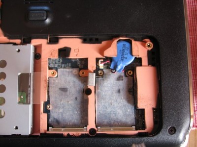

sziasztok
nekem egy hp pavilion dv7 1251eg tipusú gépem van és az alján a vinyó mellett
van két csatlakzó hely,de fogalmam sincs mire való.
küldök egy pár képet akinek ötlete van irja meg. -
