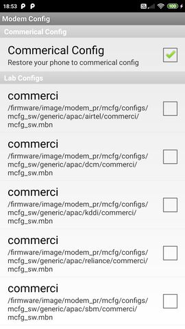

Akit érdekel a Digi Vowifi aktiválása annak írom hogy nem olyan bonyolult dolog és még root sem kell hozzá.
Activity Managerbe a Modem Configot elinditod és ott a "netherla" vodafoneos volte konfigot kivalasztod és utána megjelenik a kis kagyló a wifi jellel.
Ennyire egyszerű.
Jaaaa és újraindítás után is megmarad.Miui Global 11.0.6 Stabil

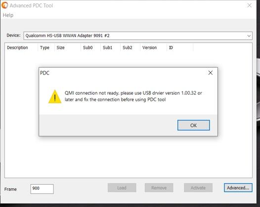

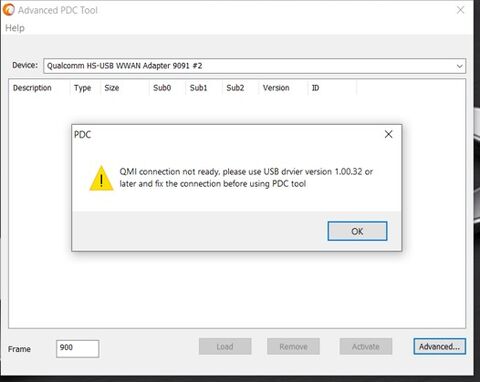

nobillgates #3858 üzenetére
Én is itt tartok. PDC-hez nem csatlakozik rendesen. Az Eszközkezelőbe ott a driver, amikor kivalasztanam PDC-be nem sikerül.
Activity Managerrel én is valasztottam kell másik profilokat de magasról tesz rá.
Pedig jó lenne a vowifi Digire........ -
nobillgates
Ez a VoWiFi téma egy ördögi kör! Az "Activity Manager 3.3.0" appal meg tudom nyitni a modem profilokat, de azok között egyet sem találtam amivel aktiválni lehetne, mindegy hogy a rom globál vagy EU. Másik profilokat meg azért nem lehet betölteni mert a PDC-hez nem csatlakozik rendesen. Már a "kicsi kínaival" is volt néhány levélváltás, de vele sem jutottam dűlőre. Passz.
