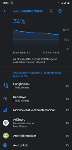

Merül az nálam többet is. Egyébként ahogy már korábban is írtam, sokat telefonálok, ma kifejezetten keveset, azért csak másfél óra. Korábban a 2 napos (értsd két nappal egy éjszaka, tehát úgy kb 40 órás) üzemidőt is minimum ilyen telefonálási szokásokkal értem el. Ráadásul a grafikonon sem látszik a beszélgetések alatt nagyobb akksi teljesítmény csökkenés.
Azóta egyébként nem telefonáltam, 2 óra 15 percel ezelőtt volt, nem volt a teló a kezemben egy percet sem, és 71%-on áll. Azaz 8%-ot merült 2,25 óra alatt inaktív állapotban. -

Jó de az én esetemben mit mondanátok? Nem bír ki EU rommal egy napot. Akkor húzza ki estig, ha korán reggel feltöltöm vagy egész éjjel töltőn van amit nem szeretek.
PE rommal és szűz telepítéssel kibír kb. 30 órát.
Korábban mindegyik rommal elment minimum 48-at.
A teló nincs egy éves, az aksija 100%osÉs ahogy elnézem nem csak nálam van ez, mások is panaszkodnak rá, hogy fejlődés helyett visszafejlődik a szoftver.
Reggel 9:40-kor vettem le a töltőről, 5 órát ment azóta, és már csak 74%
