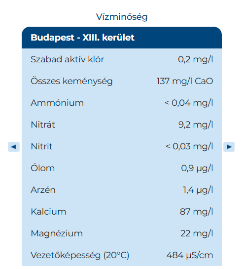

A vízkő oka az oldott kalcium és magnézium és a leírásban szereplő három lépcső (PP előszűrő + kétféle aktívszén) egyike sem képes ezeket érdemben eltávolítani. Az aktívszén szerves anyagokra, klórra, íz- és szaganyagokra jó, de az oldott ásványi sókat (Ca, Mg) gyakorlatilag nem fogja meg.
Az enyém se szűri ki amúgy, de van a szűrőben egy + "KDF média", ami gátolja a vízkő lerakódását, ahogy utánanéztem valamire átalakítja és így nem tapad. Azt tény hogy ha ritkán forralás után látok is vízkövet azt le lehet söpörni
A konyha csap mellett nincs vízkőfolt, a kávégépemet megdicsérté a szervíz, pedig ha szól, hogy oldani kéne a vízkövet, akkor csak megnyomom vegyszer nélkül, hogy ne világítson. (Mondjuk évente lehet kap egyszer vegyszert
Én nekem nem ízlik a fordított ozmózisos víz, meg ennél türelmetlenebb is vagyok, nem is annyira rossz Budapesten a víz, azért döntöttem emelett.
Na meg olyat láttam már, hogy leírják és nem tudja, de olyat hogy nem írják le és tudja, az nagyon ritka. Írják itt is: Everpure PBS-400 Drinking Water System, meg itt is: EVERPURE PBS-400 víztisztító rendszer
de találtam teszteket is, meg élőben több éve használom. -

Nincs vízforralóm, de a másik, hogy itt egész jó a víz. Viszont 2 éve vittem el a kávégépet szervízbe és mondta az ürge milyen jól vízkövetlenítek
és mondtam hogy az jó mert soha nem szoktam.A macskaitatót fél évente szoktam nagytakarítani. Az ultrahangos tisztító is kb szezononként kéri a takarítást. De nem szokott vízköves lenni különösebben.
Valami olyat csinál amitől nem tapad le a felületre (ha jól emlékszem a kalcium-karbonát átalakul argonittá)Az FVM közlése alapján itt:

Én is szűrt vizet rakok bele, nekem bevált. PBS-400-as szűrő. Bár ez nem csökkenti a TDS-t, de van benne vízkő lerakódás gátló és működik (több éve)
évi 45.000 Ft és "korlátlan" víz jön át rajta és nem idegörlően lassú mint a fordított ozmózisos. -

Csábító, mert nem vízkövesít, de a szárítógép kondenzvize kb. olyan, mintha a porszívó porzsákját átmosnád, és azt töltenéd a párásítóba. 😅
Igen, ásványianyag-szegény, tehát vízkő szempontból jó. Viszont közben olyan dolgokat is összeszed, amiket nem akarsz a levegőbe porlasztatni. Ilyen lehet a textilszösz és finompor, mosószer vagy öblítő maradék, mikroműanyag és festékanyagok.
Ráadásul a meleg, nedves tartályban, illetve a kondenzátor környékén könnyen megtelepszik biofilm, baktérium és penész, aztán az ultrahangos párásító ezt aeroszolként szépen a szobába juttatja.
Ez különösen rossz ötlet, ha van kisgyerek, allergiás vagy asztmás a háztartásban.
A porszívós megoldásoknál hasonló a gond: a lerakódás és nyálkás biofilm el tudja dugítani a szűk járatokat.
Ioncserélt/desztvíz vagy valamilyen kezelt szűrt víz lesz a megfelelő. -
