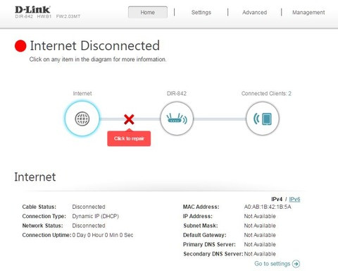

Valamiért ledobálja a PPPoE kapcsolat, 10-12mp-ig működik, majd ledobja, és próbál vissza aztán újra..
Meg a másik hogy most a DHCP meg minden a D-Link 192.168.1.253 címmel, a TP-Link 192.168.1.252 , ezt mind kettőt elérem, de az ONT-t 192.168.1.254 címmel már nem érem el...
Mit állítsak át? Tegyem le 251-re?

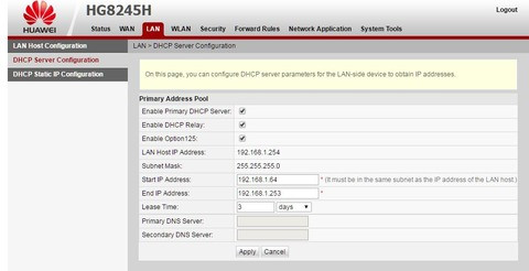

Most akkor a Huawei a DHCP-m 192.168.1.254 címmel, a D-Link most csak switchként üzemel 192.168.1.253 címmel, és ezután a TPLink szintén csak switchként 192.168.1.252 címmel.
Akkor a Huweibe kapcsoljam ki a DHCP-t, és a kapcsolatot és kapcsoljam be a D-Linkben a DHCP-t majd pedig ott válasszam a PPPoE-t és vigyem át az adatokat a Huawei ONT-ből?
Így ez jobb megoldás mint most hogy az ONT a dhcp?

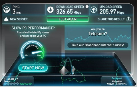

5 gigán a 210 jónak számít telóval?

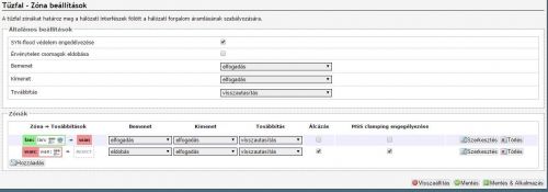

És akkor ilyen tűzfalakat tuti nem kell bekapcsolni?
szerk.: jobb lenne a D-Link kezelné? lehet akkor a hétvégén rá nézek..

Nem tudom, így állítottam be mert az ONT-ban bízok hogy jobban bírja, meg mert a DHCP-t nem tudtam kikapcsolni...

5 gigán 210/210 is megvan az nagyon jó.

A szobámba van az ONT mellette a D-Link, köztük pedig a laptop, és utp-vel kapja 90%-ban a netet.
Nappaliban kb. 8 méterre, és 1 YTONG-on át a TPLink TL-WR1043ND van ami erősíti a jelet az udvarra, ez UTP kábellel kapja a jelet switchként.
Mindent az ONT intéz, ő a DHCP, a D-Link meg a TPLink gyakorlatilag csak switchként funkcionál, na meg wifiként.

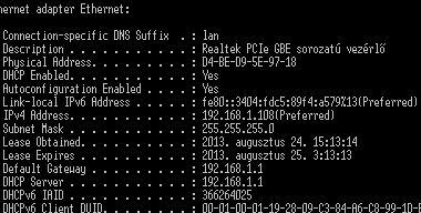

Gyártói/chipset driver-t használsz vagy az OS sajátját? >> ez alatt mire gondolsz?

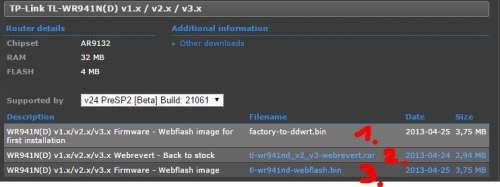

TP-Link TL-WR940N-re szeretnék DD-WRT-t rakni repeater mode miatt.
De sajnos csak 941-re találtam bármilyen firmware, viszont ahogy nézem csak az antennában van lényeges különbség, így megfelelne rá a 941 firmware is?!
Ha igen akkor a gyári v1.4-es routerre a három közül melyiket kell, vagyis a factoryra?
Köszi előre is!
