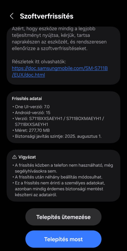

Elérhető a szeptemberi biztonsági frissítés.
