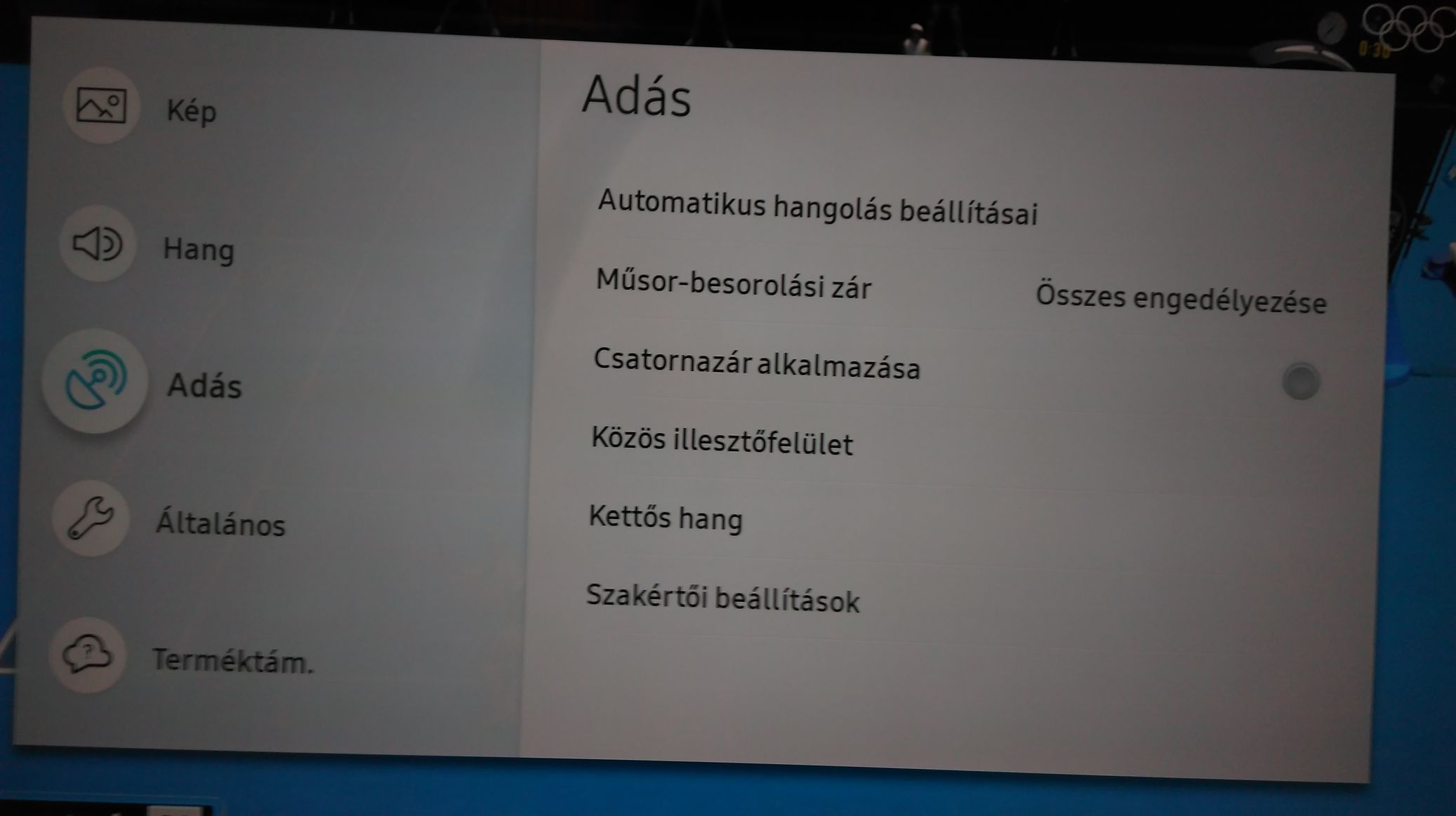

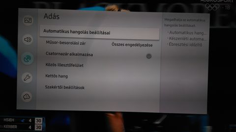

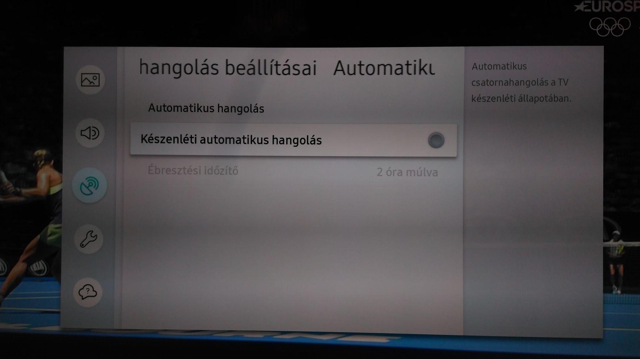

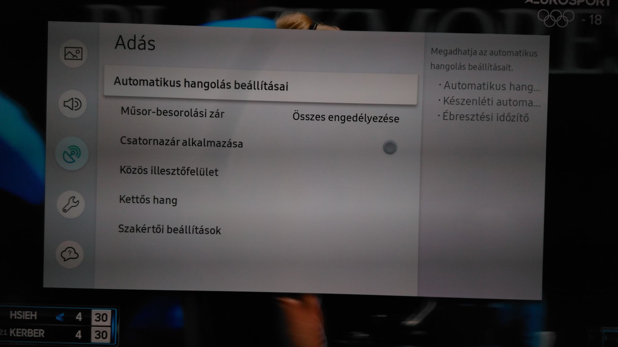

Kihozom ide is:
Akinek azzal van gondja hogy a Chansort progival való csatornalistáját a tévé állandóan felülírja az nyugodtan állítsa be a Magyarországgal való keresést majd mentse el a listát és alakítsa ahogyan azt szeretné majd másolja azt vissza, de közben ebben a menüpontban ez ne legyen bekapcsolva!
Egyik első dolgom volt nekem is a Digi kábelen a listát átszerkeszteni aztán másnap furcsa volt hogy megváltozott a szerkesztett lista. Addig míg ki nem kapcsoltam ezt a készenléti módban való automatikus csatornarendezést...
