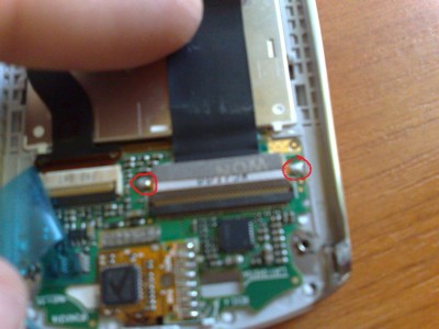

És egyúttal azt is, hogy ha valaki cserélt már szalagkábelt, akkor a visszahajtós részt hogyan, illetve mivel ragasztotta le? Mert a telefonba beépítetten amit ki kellene cserélni le van ragasztva, az új beszereletlen szalagkábelen viszont nincs sem visszahajtva, sem leragasztva.. Össze kell egyáltalán ragasztani, vagy ez nem fontos?

Én is szalagkábel problémával küzdök, viszont itthon nem merek nekiállni a cserének. Esetleg van valaki aki Győr környékén tudna ajánlani nekem szakembert? Maszek telefonboltosok 7-10 ezret mondtak (több helyen is megkérdeztem), míg a hivatalos márkabolt alkatrésszel 6 ezer bruttóért kicseréli nekem. Pluszban a kijelző keretét is ki akarom cseréltetni mert az is elkezdett kopni.

Azért hosszabb mert felső részén lévő csatlakozott vissza kell hajtani és akkor megfelelő hosszúságú lesz.Mivel visszahajtottad a felső részét ezáltal az alsó csatlakozót is fordítva kell betenni,mert különben nem lesz jó.
Szerintem te is itt rontottad el és emiatt az alsó csatlakozót fordítva raktad,be és jó hogy nem működik -

az én telóm is kipurcant, vaterán vettem hozzá kábelt, de hosszú és kicsit másképp is néz ki, mint ami benne volt, meg nem is működik vele...
így néz ki az új:
a régi nem volt leforrasztva, nincs is rajta olyan fül amivel le lehetett volna forrasztani.. sajna arról nem tudok per pill képet csinálni, de nem így néz ki..
senki nem találkozott még ilyennel?
Na gyerekek nekem is sikerült megcsinálnom a telefont.Igaz 2 db kábelt kellett venne,mert első eltört mikor óvatosan leszedtem
De így is 20k helyett 5-ból megúsztam összesen és rájöttem,hogy a Budaörsi Samsung szerviz le akart húzni 10k-val -

U700 - Szalagkábelcsere (tapasztalatok)
Na sikerült a "műtét"..nem volt egyszerü..
sajnos képeket elfelejtettem csinálni közben...de azt bátran kijelenthetem hogy akik nem értenek hozzá ne is álljanak neki.
Kábel 1 nap alatt ideért 3000volt postával együtt.
Kicserélése a forrasztás miatt eléggé macerás volt, mert bal oldalt alig van hely neki.
Fentebb belinkeltem egy képet azon látszik!
Ha mindezzel megvagyunk akkor az összerakás is eléggé pepecs munka mert nehéz rájátszani a kábelt a helyére ugy hogy ne sérüljön...
Én a fém részekre ahol csúszik a kábel az élekre vékony ragasztószallagot tettem hogy ezután ne tudja kikoptatni a kábelt!
EZT JAVASLOM MINDENKINEK!
Remélem a tervező mérnök az elmult egy órában rengeteget csuklott!!Amugy ha valakinek szüksége lenne egy ilyen szerelésre akkor szívesen vállalom!
Részletekért irj privit!Vagy: 30/266-00-04

Az u700amon hol van kép, hol nincs. A háttérvilágítás elindul, de aztán semmi. Néha( nagyon ritkán) előjön.
Ugye nem gondolom rosszul, hogy a szalagkábelt kell gyanusítsam?
Egyébként a csatlakozásokat megnéztem, azokkalnem hiszem, hogy lenne gond.
