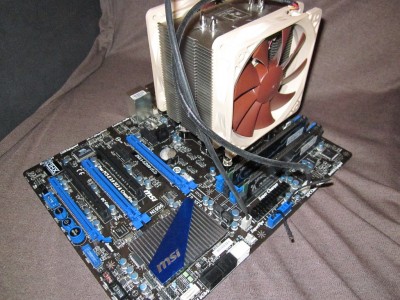

MSI P67A-GD65(B3) Max Bclk: 106.29Mhz

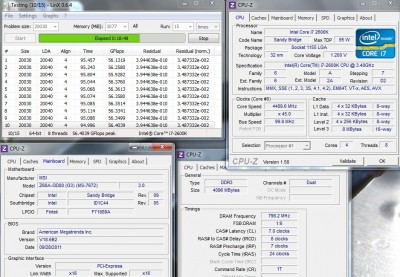

10 Kör Linx. SP1 mentes Win7-en. 4489Mhz (terhelés alatt 1.35Vcore)

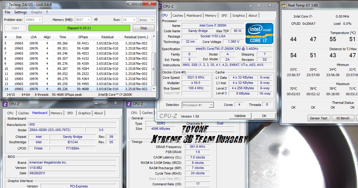

5188Mhz 1.6V el Pi re. Több feszt nem adok már neki.
24/7 re teszt még arrébb van. -
