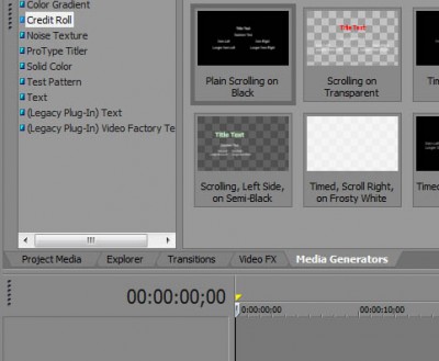

- Insert menü - Video track - ezzel kapsz egy új videó sávot a timeline-ban
- egyszerűen áthúzod ebbe a szöveged, a videód pedig az alatta lévő sávban visszahúzod az elejére...
- a szöveg beállító paneljében, ahol a szöveget is tudod szerkeszteni van 4db fülecskéd Edit Placement Properties Effect
- a Properties-nél a Background Color jelöli a háttérszínt... ott van egy függőleges csuszka egyszerűen lehúzod az aljára ás kész is nincs háttered.. és a szöveged máris a videó felett van
- több videó sávnál mindig az alacsonyabb sorszámú(az ami feljebb van) az látszik először, legfelül..ha bármi van még szólj nyugodtan...

de van egy másik lehetőség is a Video FX panelban a Media Generátornál van úgynevezett Credit Roll is ami olyan mint egy film végi stáblista, olyat is csinálhatsz... de azt már nem írom le... egyébként teljesen egyértelmű a dolog csak próbálgatni kell
