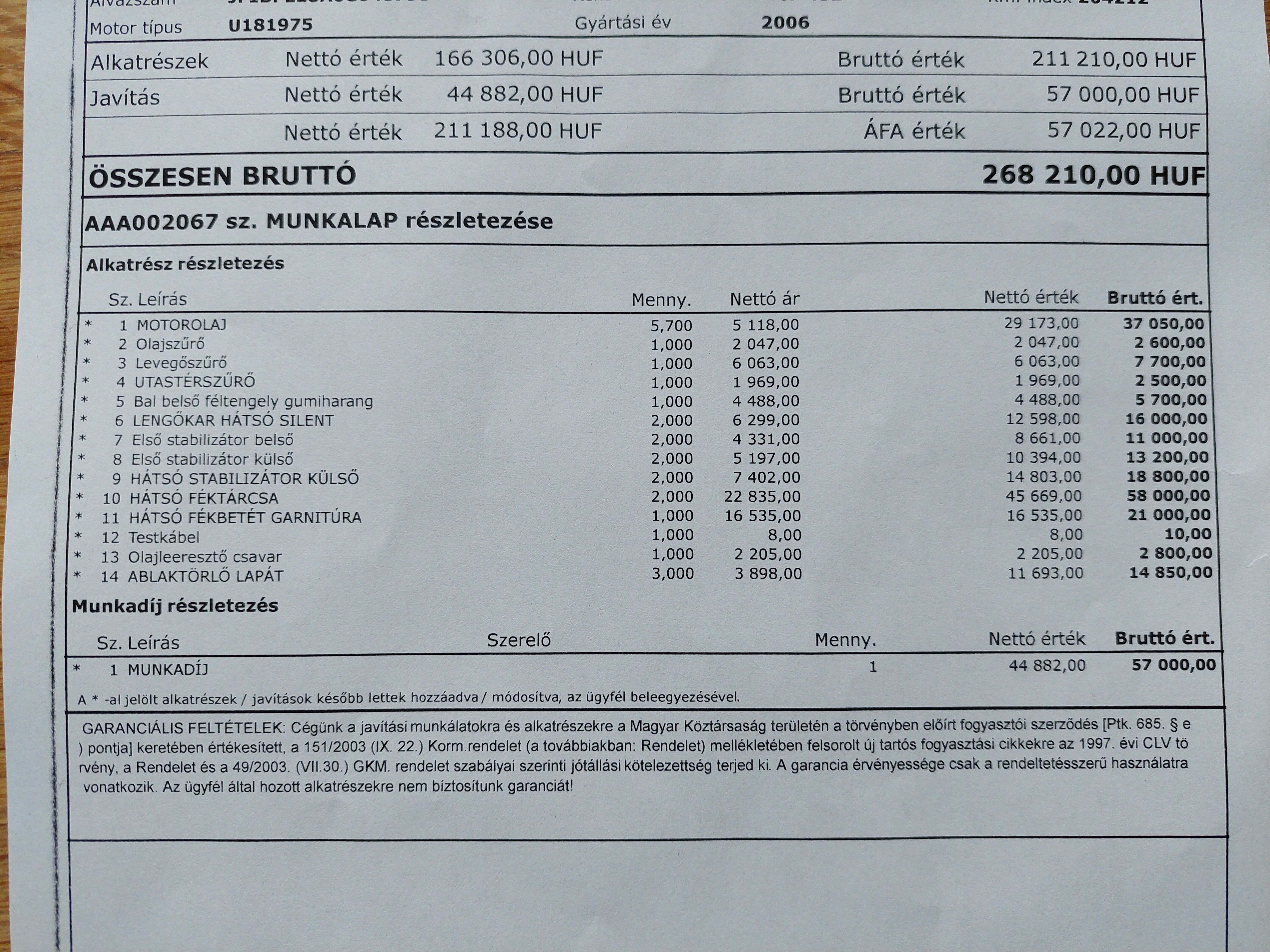

#11426
Na, megkérdeztem, "nem teljesen" egyértelmű a munkalapon a fogalmazás, de az ott stabilizátor szilenteket jelöl, tehát nem a stabilizátort cserélték, csak a két szimmeringet, a külsőt és a belsőt. Megnéztem bótba, valóban így árulják, hogy belső/külső.
Egyébként mivel tudja, hogy szoktuk erdei utakon, vízmosásban 40-50-nel csapatni, ezért ilyen combosabb típust tette mindenhova.
MasterMark
#11426
Nemtom, te értesz hozzá.
MasterMark
#11417
Futóműszerviz pipa. Lengéscsillapítókat bemérték, még okésak mindenhol. Lengőkar és egyéb szilenteket kellett cserélni, stabpálcákat, hátsó rudat, féltengely gumiharangot, hátsó féktárcsákat, pofákat, meg kapott friss olajat, szűrőket, klímatöltést és tisztítást, meg ablaktörlőket és új testkábeleket, mert ez utóbbiak elmúltak az időben. Ja, és jövőre cserés lesz a kipu is, elég rozsdás a kati mögötti rész, majd kap szép rozsdamentes rendszert. Meg van vmi kis olajfolyás a kormányrúd környékén, kap motormosást, és akkor megnézik pár hét múlva honnan folyik a micsoda.
