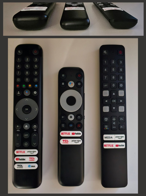

Van egy kisebb méretű utángyártott távirányító, aminél szintén oldalt van a hangerőszabályozás. Annál is szokni kell, de szerintem kényelmes.
A prémium távirányítót még nem használtam, az ergonómia miatt lehet rosszabb. Vagy ez teljesen egyéni dolog. Nem tudom.
Egy biztos, szokni kell.

Tudtok esetleg róla, hogy létezik-e valamilyen prémium táv a c805-höz? -

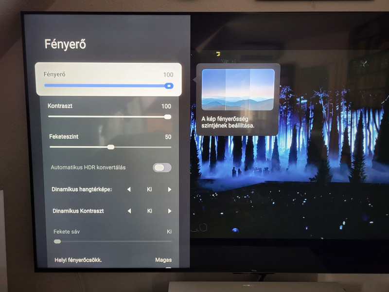

Vhiktor egy kérdésem lenne. A HDR beállításnál a Dinamikus hangtérkepezés az egyik képen KI van kapcsolva a másik képen pedig A Prioritás részletes Leírása van ott beállítva. Most akkor melyik legyen? Vagy más ezt melyikre állította?

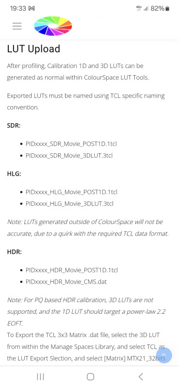

A TV -n nézd meg a készülék projektazonosítóját, és jegyezd fel.
Beállítások --> Rendszer --> Névjegy --> Termékinformáció
Itt keresd ki a felsorolásban a projektazonosító számokat.Ez azért fontos, mert a PID kezdetű fájlok nevét valószínűleg át kell írni.
A fenti képen látszik, hogy mindegyik PID után 37 van. Ez annak a TV -nek a projektazonosítója, amin készült a kalibrálás. Ha ez nálad például 41, akkor a 37 -et 41 -re kell átírni.
Pl.: PID41_SDR_Movie_3DLUT.cubeFontos, hogy minden beállítást a megfelelő tartalomnál kell importálni. Tehát ha SDR tartalmat állítasz be, akkor kapcsolj például normál TV adásra. Ha nincs előfizetésed, akkor YouTube -on keress például egy Bogyó és Babóca részt.
Az átírt SDR PID fájlokat másold át egy pendrive gyökerébe. Lehetőleg FAT32 -re legyen formázva, de lehet mással is működni fog. Ezt csak azért írom, ha mégsem tudná olvasni a TV, akkor valószínű ez az oka.
Nyomd meg a távirányítón azt a gombot, amin 3 vízszintes csík van --> Képbeállítások --> DDC --> Adatok importálása
Itt jelöld ki mind a hármat, aztán oké. (Dolby Vision -nél csak kettő van)Utána lépj vissza egyet, és a Képmódok között ott kell lennie a Kalibrált membrán nevű képmódnak. Utána itt kell folytatni a beállításokat. Ehhez kapsz segítséget, a *.zip fájlban vannak hozzá képek.
Ha ezzel kész vagy, akkor jöhet a HDR. Ehhez YouTube -on, streamingen, vagy saját filmek között keresel egy HDR anyagot és elindítod. Itt már ki fogja írni a bal felső sarokban, hogy HDR, így tudod, hogy kezdheted az importálást és a beállítást. A folyamat ugyanaz, mint SDR -nél.
Dolby Vison beállítást is úgy kezded, ahogy a többit. Először is keresel hozzá megfelelő anyagot. Bár a YouTube -on sok ilyen nevű tartalom van, ennek ellenére egy DV videót sem fogsz találni. Mert kamu az összes elnevezés, ahol ezt írták. Ehhez szintén saját videó, vagy valamilyen streaming szükséges. Elindítás után itt is kiírja a formátumot, ebben az esetben Dolby Vision fog megjelenni a bal felső sarokban. Arra kell csak figyelni, hogy ne IQ -ban legyen a kép, hanem sötét vagy világos módban. Csak akkor lesz elérhető a DDC mappa. A folyamat szintén ugyanaz, mint a többi módban.
