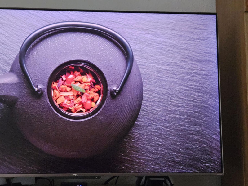

Ocsemnek van egy tcl728a (2v3 eves) , most kitalalta h a panel szelei lilas arnyalatot kapnak kb 1cm vastagon ha szurke vagy feher kepet nez. (Jobb oldalon latszik valamennyre)
Ilyen a panel vagy vmi kezd elhalni? Kerdeztem tole h eddig volt e ilyen jelenseg de nem tudta megmondani volt e.Elvileg mas szineknel nem latszik.

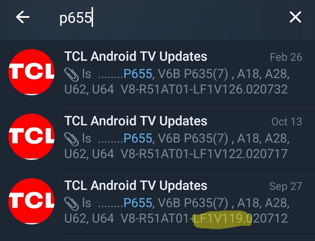

PistiSan
#36761
Mondjuk úgy, fél hivatalos. A TCL-től származnak, de nem a TCL teszi fel őket a Telegram-ra. Ha a TV-dhez megfelelőt töltesz le, soha nincs probléma lévén, hogy ők is ezeket küldik OTA-n oda, ahova éppen kedvük tartja. Európa kevésbé szerencsés ebből a szempontból, és akkor még finoman fogalmaztam.
PistiSan
Ezek a telegramon elérhető frissítések mennyire "hivatalosak" ?
Nem igazán szeretek "nem hivatalos" forrásból felrakni dolgokat, de ha nincs más, akkor marad ez.

A héten vettem egy TCL 43P655 tv-t.
Szoftver frissítést nem talál, a topicban keresve eljutottam a telegram csatornáig.
Az én FW verzióm V119, van V122, V126
[kép]
Az első és utolsó image mérete kb 1.5GB.
A középső 3.85GB...1. Miért lehet ekkora a különbség a méretben?
2. Sorban kell felrakni az új FW-t egymás után, vagy rögtön mehet a legfrissebb?3. Van valami file hash ellenőrzés a frissítési folyamatban?
Nem szeretnék téglát csinálni a tv-ből, ha valami hálózati, fájl hiba lenne.
Köszi előre is.
