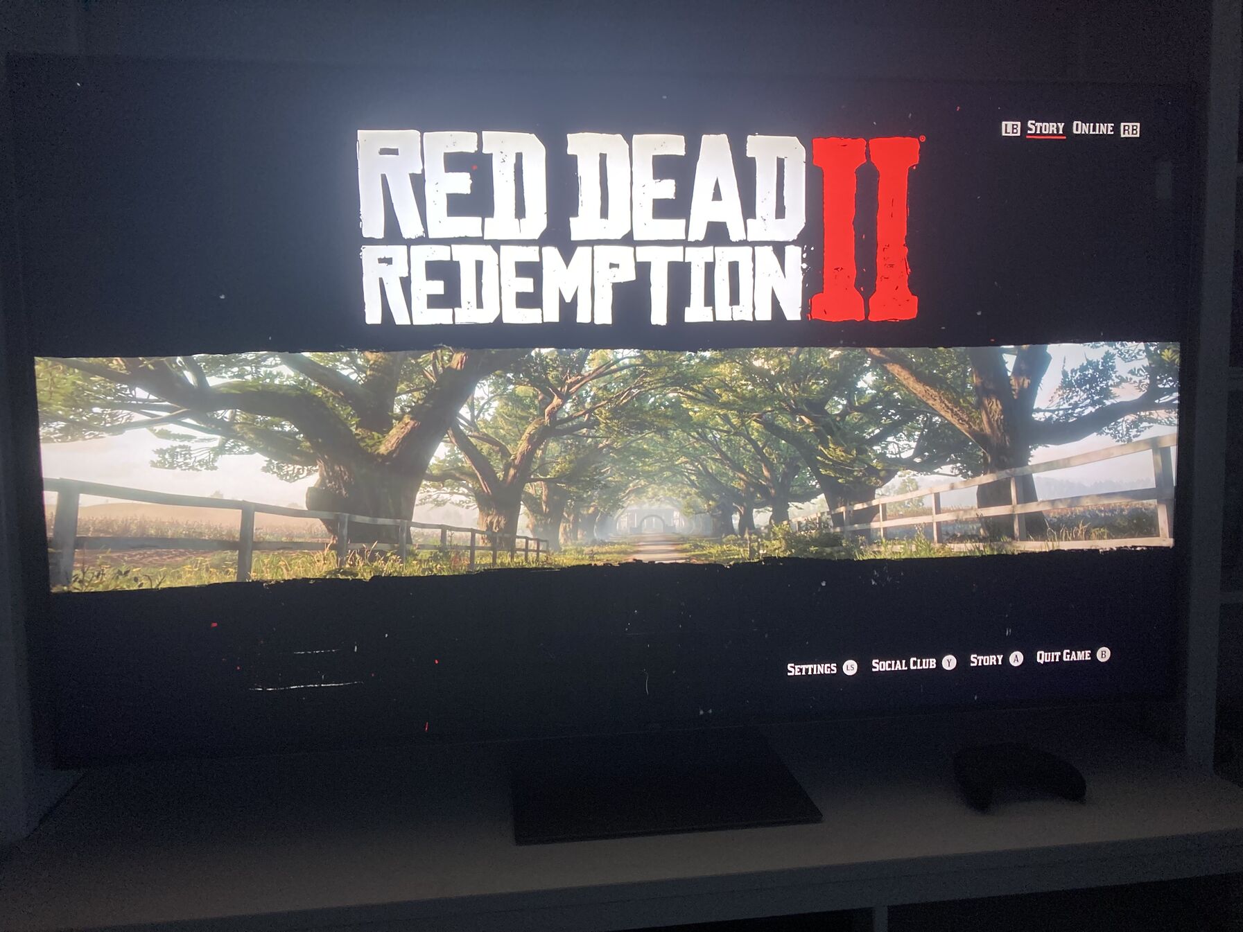

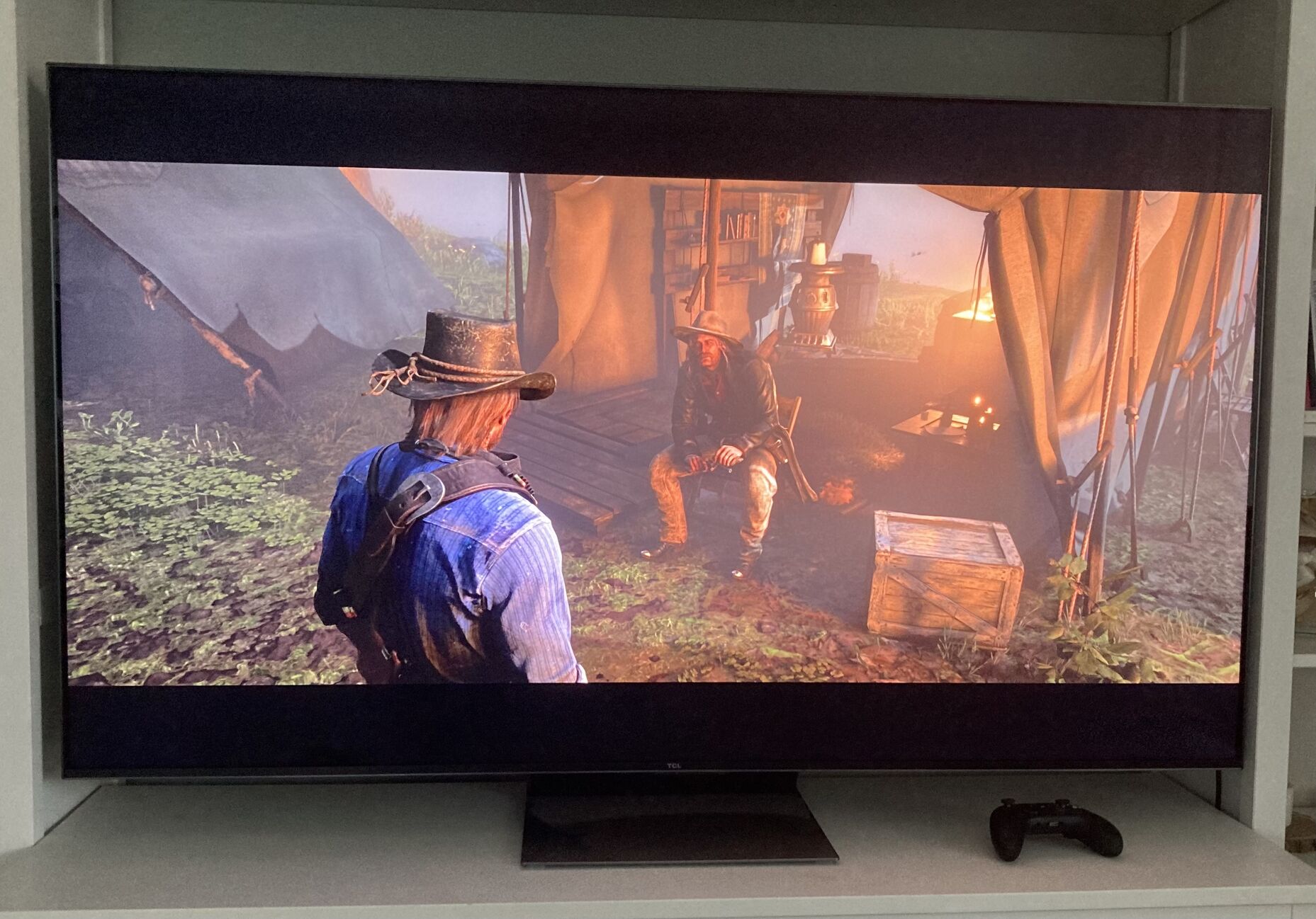

#19861
Kipróbáltam másik kábellel, másik hdmi bemenettel is és ugyanaz.
Kipróbáltam VRR nélkül is úgy nem csinálta.
Ez egyelőre még sokat nem segített mert még ebből mindig lehet vagy tv vagy PS hiba.
Kövi próba bátyámnál c1es oleden kipróbáljuk a ps5ömet mert ő nem tapasztalt ilyet amikor ő játszotta végig, ha ott is megjelenik akkor ps5 hiba. Meg még megnézem másik 120fps-es vrr-ea játékkal hogy ott is előjön-e. -

Az mit jelent? A render része alatt mit értesz? Tv hiba, vagy a játék rosszul adja ki az utasítást adott pixelekre hogy mit jelenitsen meg?
Bár az alapján hogy egy teljesen más tv-n is talán ez a hiba van akkor a játék/ps5 lehet a hibas?!
Esetleg tudsz többet a hibáról?Meg még ami tervben van próbára hogy vrr-t kikapcsolom és megnézem 60hz-en, illetve hdr-t kikapcsolom vrr-t benthagyva.
