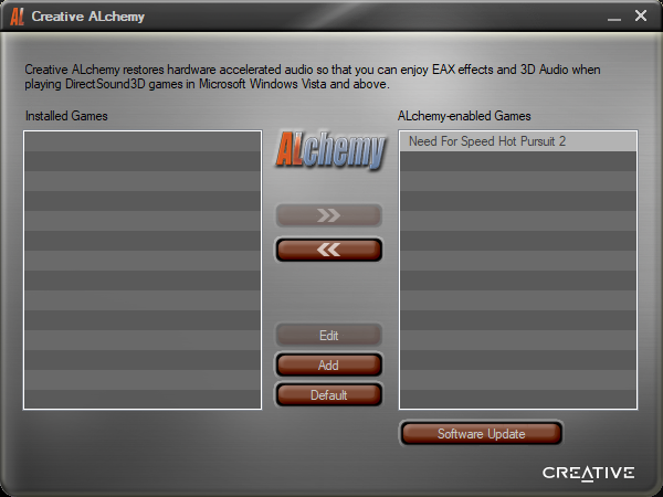

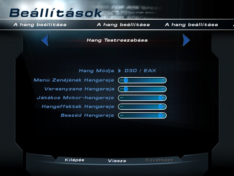

Persze, csak minden indítás után újra ki kell választani 3D/EAX > Stereo > Mono > 3D/EAX.
Ez a játék speciel ilyen...
dsoundlog.txt tartalma:
Logging Time : 22/2/2024 at 4:06:27
Loaded D:\Need For Speed Hot Pursuit 2\DSOUND.ini
Using Native OpenAL RendererItt egy lista sok régi játékról, hogy mi kell hozzá és mit fog használni.

Most próbáltam Need For Speed Hot Pursuit 2 -n. Mindenféle mókolás nélkül működik a "gyári" ALMY_PCW8APP_LB_1_45_01.exe -vel. Windows 10 alatt.

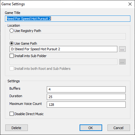

de az utolsó effekt reverbje még megy 1-2 másodpercet
Olyankor növelni kell a Buffert 4 -ről 10 -re.
