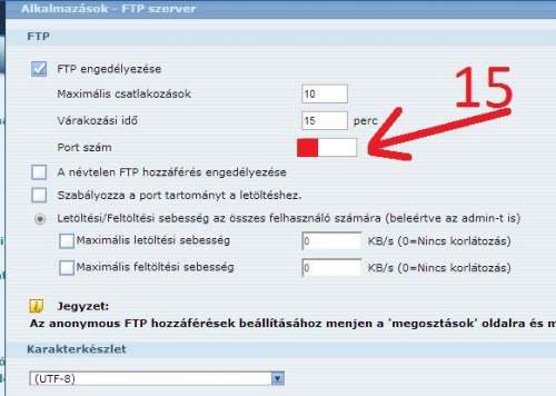

Hát komolyan mondom az FTP-t is meg kell kérdeznem hogy mi lehet a hiba babonából, mert most már a router-t is elérem.
Bocs a szemetelésért!Az FTP eléréshez a következő beállítások szükségesek igaz?
-NAS menüben belső port beállítása (legyen 15)-router menüben: port forwarding->basic->
on: on
proto: Both
Src Address: üresen marad
Ext Ports: tetszőleges (legyen 12345)
Int Port: 15 (amit megadtam a NAS menüjében belső portnak)
Int Address: A NAS belső IP címe (?)
Description: (mondjuk) FTPAztán itt a munkahelyemen beírom a no-ip-s címet plusz a ":12345" portszámot, és működnie kellene nem?
"minta.no-ip-org:12345"Megj.: a NAS-ban vannak beállítva FTP megosztások, melyekre elvileg tudnék csatlakozni

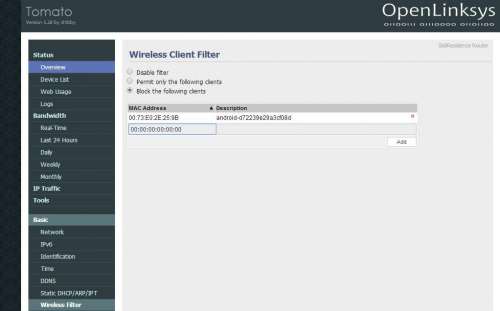

Valami mást is be kell állítani, mert rámentem hogy "ezeket" az eszközöket blokkolja, de ugyanúgy bent vannak a device list-ben.

Ha azt akarom hogy egy bizonyos MAC címről ne tudjanak csatlakozni az ingyenes WIFI-re, akkor azt itt kell beállítani igaz?
Egy mobil eszköz MAC címének változtatása mennyire egyszerű dolog?
Gondolok itt arra, hogy ha mondjuk letiltom adott eszközt MAC cím alapján, akkor van esély arra hogy megváltozik a MAC címe, és újra tud csatlakozni?
Illetve tudok valami leírást csinálni, hogy a csatlakozásnál megjelenjen a felhasználónak egy figyelmeztetés, hogy mit tudom én, "válaszd mindig ezt a wifit, mert ez biztonságos!"? Esetleg a böngésző bedob egy kezdő oldalt, mint mondjuk amikor egy ingyenes benzinkúti, vagy tesco-s wifire csatlakozok, hogy "ez a hálózat a tesco bla bla bla...", és nyomsz egy OK-t aztán mehet tovább.Illetve erre tudna valaki reagálni? A VPN-t ez alajpán állítsam be? Ez hasonló csatlakozás, mint mondjuk egy Team Viewer-es?

Ehhez még hozzáfűznék valamit, hogy teljes legyen:
A képen látható NAS-Web megjegyzésű sorban levő port számot csak itt állítom be? Ezt valahol be kell lőni a NAS felületén is nem?
Aztán az IP címhez a NAS IP-jét kell beírnom ha jól sejtem.
(Van értelme kimaszkolnom az IP + Port címeket?)Aztán ha a no ip-s dolog is be van állítva, akkor mit kell beírnom a külső hálózaton levő böngészőbe hogy elérjem a NAS-t?
cimem.no-ip.biz:"választott port" ? És már elvileg be is dobja a NAS felületét?[ Módosította: bwoay ]
