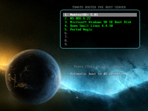

Administration -> Scripts -> Firewall
Esetleg ha valakit érdekel, feldobtam a grafikus pxe boot szervert!
