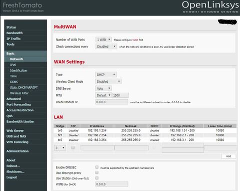

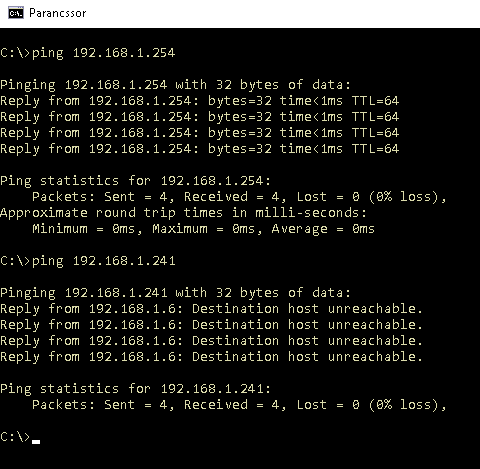

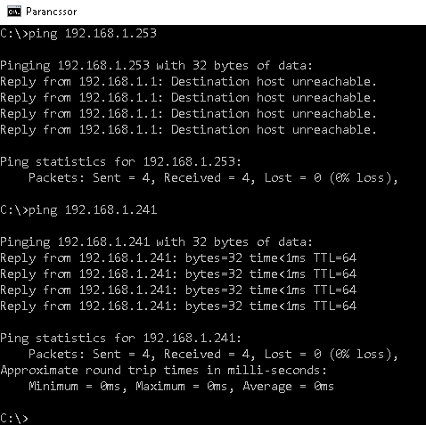

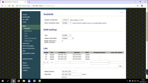

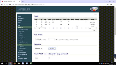

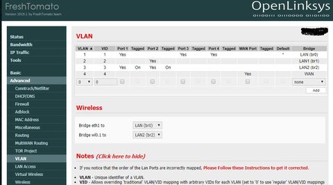

Olyan problémával kerültem szembe, amivel - egyelőre - nem tudok mit kezdeni, leírom, hátha van valami tipp.
Adott egy hálózat, melyben 2 router 3 VLAN-al dolgozik.
1. Fő router: Asus RT-N18U, firmware: FreshTomato 2019.1
VLAN1 = belső hálózat gépek részére
VLAN2 = belső hálózat kamera rendszernek
VLAN3 = vendég hálózat + wifiPort szinten:
Port 1 = 1. számú belső switch + tag-elt VLAN3 (vendég hálózat "tovább vitele" céljából)
Port 2 = 2. számú belső switch + tag-elt VLAN3 (szintén vendég hálózat miatt)
Port 3+4 =csak belső hálózat részére, nincs használva2. router, Linksys WRT54GL v1.1, firmware: Freshtomato 2019.1 Mini
Csak AP-ként és switch-ként szeretném használni. Az Asus 1-es portjára van kötve (csak eléggé távol), egyrészt a helyi gépnek, hogy elérje a belső hálózatot, másrészt hogy ott is legyen vendég hálózat.Port config:
Port 1 = ez a port van összekötve Asus port1-el.
Port 2 = ezen a porton lóg az 1 db pcSzeretném megjegyezni, hogy a Linksys a VLAN config folyamán:
- a reboot után automatikusan berakta a VLAN0-s sort (hiába törlöm, mindig visszajön)
- az Asus-al ellentétben csak azt engedte, hogy adott port csak tag-elt legyen (tehát nem lehet azt, hogy 1 sima és 1 tag-elt).A problémák:
1. A Linksys-re csatlakozó wifi-s kliensek (pl. mobilok) szuperul látják a vendég hálózatot, ugyanakkor a pc-ről (bár belső hálózatos IP címet kapott), nem minden belső IP címet lehet elérni (például a nyomtatót 192.168.1.241-en), a fő router-t igen (192.168.1.254-en) illetve más Asus oldali klienst is (pl. 192.168.1.1 és 192.168.1.5 közötti tesztek okésak voltak).
2. Az Asus felől a Linksys router-t nem lehet elérni,
A kérdés: DE MIÉRT?
