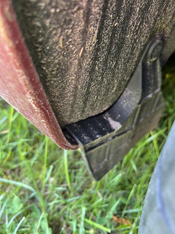

Nálam sehova nincs rögzítve, a műanyag patent ami azt a negyed sárfogót tartja, amögött van egy tartó elem, a többi helyen a betét formája olyan, hogy így takar. De mondom: kézzel simán tudnám szerintem olyanra hajlítani, mint a tied.
Szerintem is abszurd, hogy ezt takarítani kell, másik oldalt pl. egy műanyag elem van, az sokkal stabilabbnak tűnik és szerintem amögé nem megy be a dzsuva

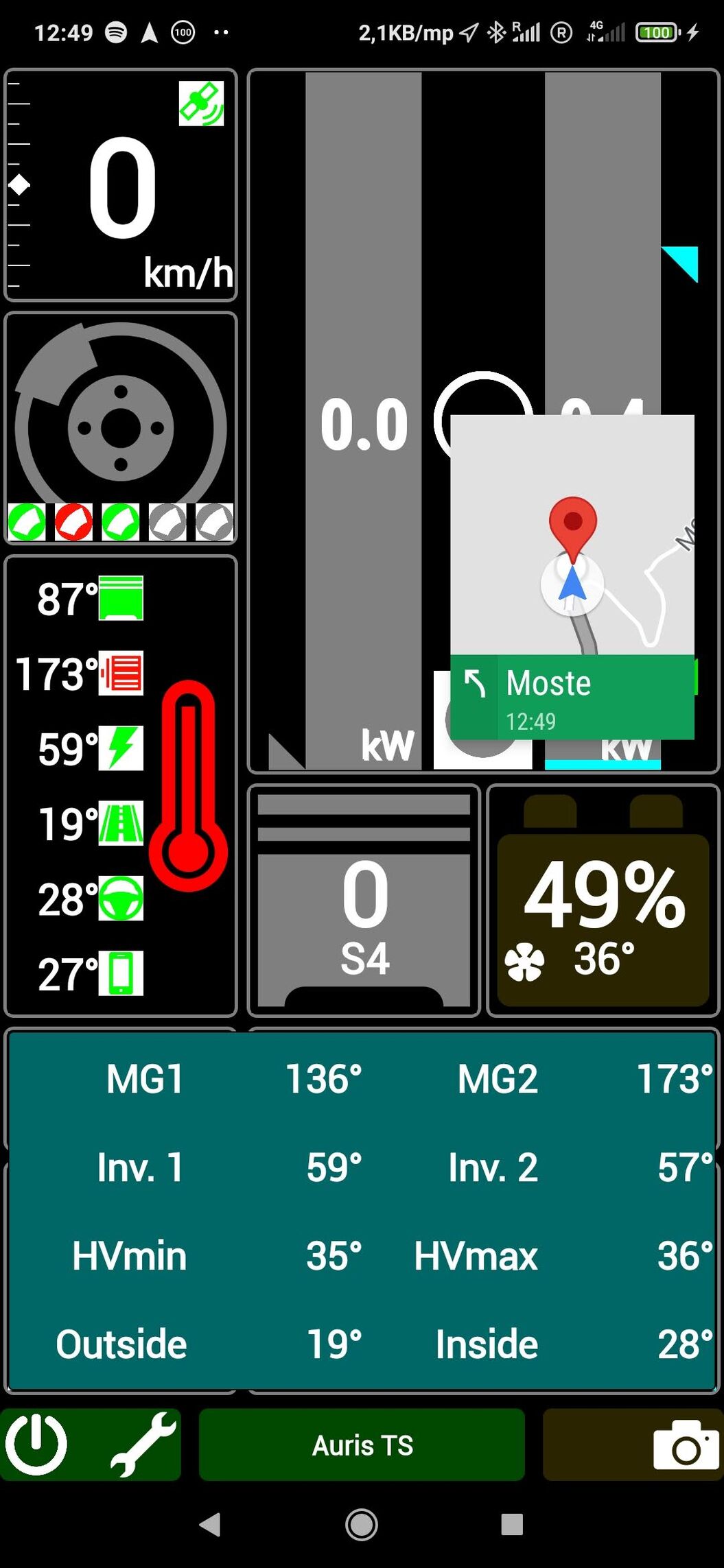

Tegnapi "érdekesség":
600 méter szint felfelé 6.5km alatt, jó minőségű földúton, de lassú tempóban (10-15km/h). 3 fővel, plafonig pakolva a maradék helyet. Auris hybrid (2017) az alany.
Céltól 300 méterre "A hibrid rendszer túlmelegedett" hibaüzenet. Pacik elfogytak, dombon tovább már nem ment fel amíg vissza nem hűlt, kb. 5 perc alatt. Hybrid assistinant-ot elindítva hamar kiderült mi a gond:
Ahogy néztem 175 foknál van a töréspont
. Érdekes, hogy se az inverter, se az akksi nem volt meleg. Úgy tűnik van még egy alkatrész amire figyelni kell.
Túra végével amúgy mentünk vele és minden jó volt, dugó közepén ránézve a mg1 és mg2 hőfokára 60 körül volt... -
