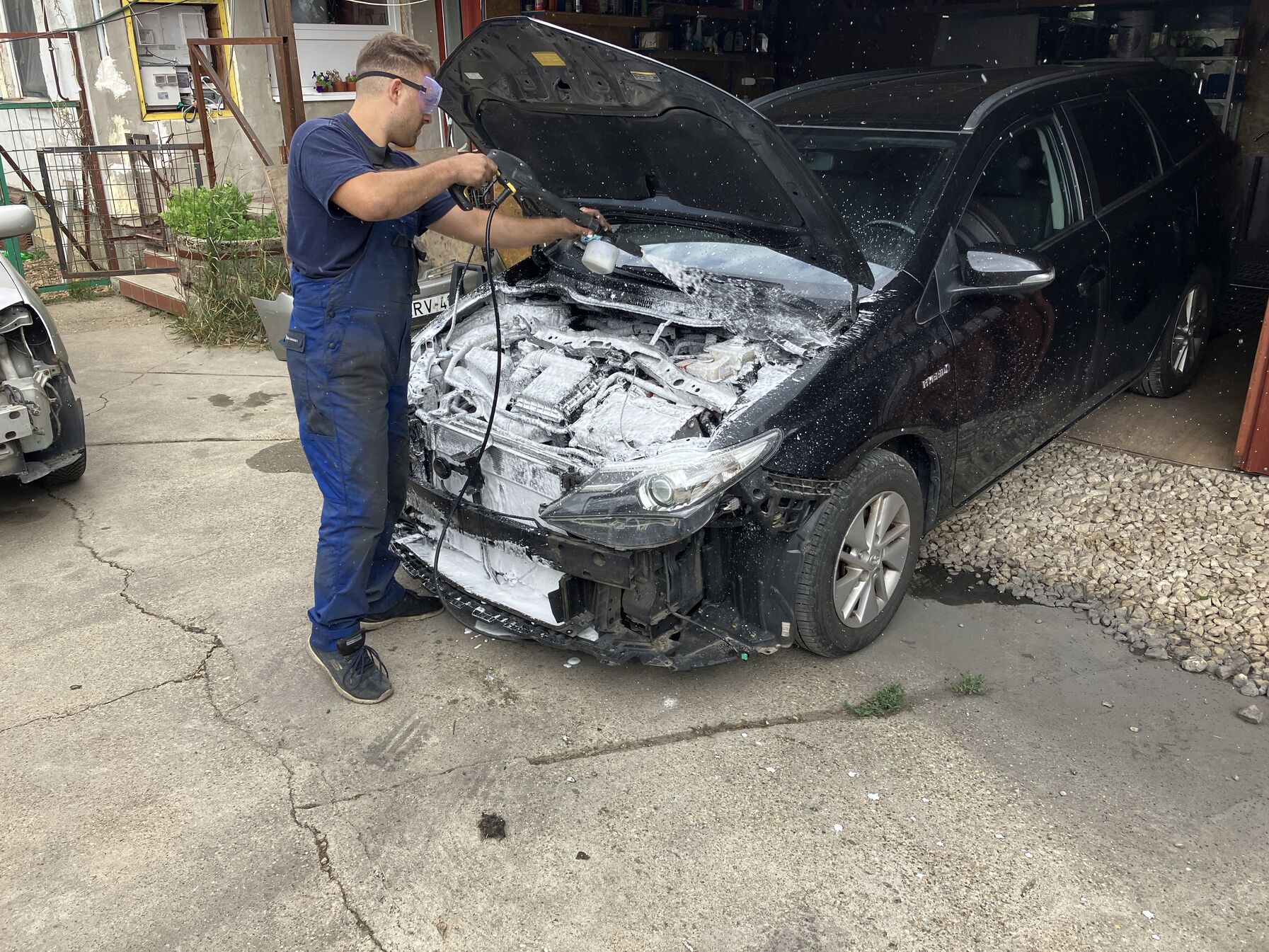

Mai napi mókázás is megvolt, minden is tiszta. [kép]
