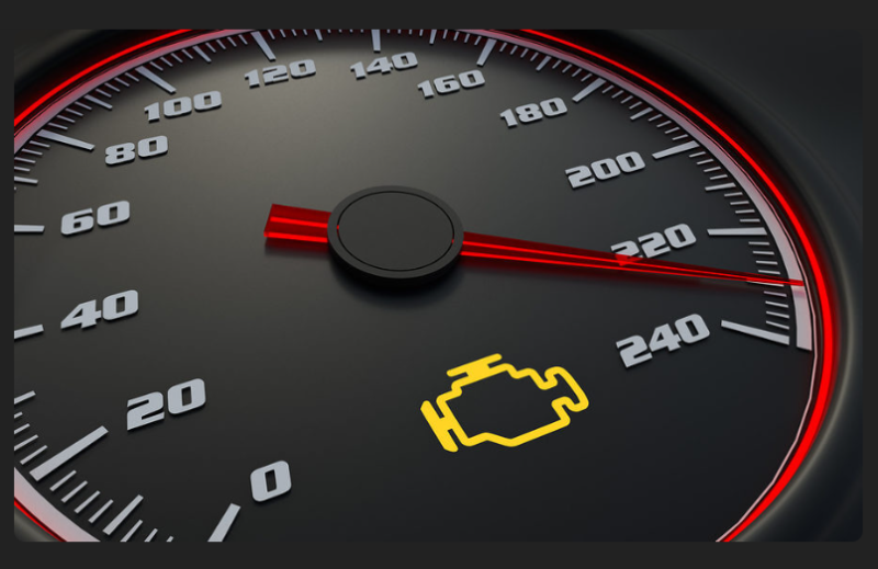

Most éppen nekem az Avensis D-4D 150LE, 2006-osnál motorhiba és VSC lámpa sárgállik. No de miért? Most cseréltem nemrég izzítógyertyákat. Scanmaster megmondja? Vaga a Techstream?

Na, jöttünk haza a Gubacsi hídtól, bejött egy füttyel a motorhiba ikon.
Ilyesmi. Egy hete töröltem, vége az örömnek.
Holnap kiolvasom. Ma ünnep. Aztán maj sírok itt, hogy a hibakód mit jelent. Kereshetek egy szakadékot, ahova beletolhatom. 300 000km. Gondolom, befecskendező csere. 2.2, 2006, D-4D. Nem füstöl, nem eszik olajat. Lehet, hogy a 230 km/h miatt??

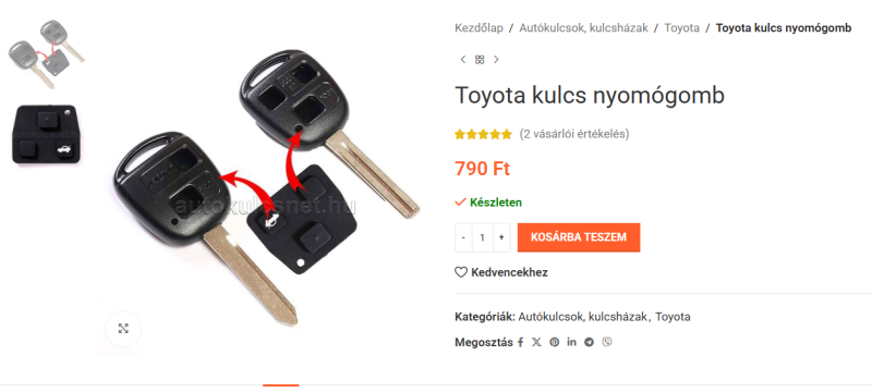

Ilyet rendeltem. Mert a fiamtól a tartalék kulcs elesett a gombháborúban. -

#24820
1234 lett.
És törölte a hibát. Örömömben nem mentettem mi volt az. Ha nem fogom megtudni soha, bologan élek.
Kösz! -
tycon
Tom1939
#24817
Az Avensissel sem szabad úgy mennem mint a Lagunával. Az eleje is lent van, a motorvédő is bársonyosan simogatja a füvet.
Na, de van hepi is. 1234 a BT kód. És kapcsolódik. És nyomom a hibakód törlést, és eltakarítja a műszerfalról az odafosott sárgát. Öröm és bódogság.
Köszönöm a segítséget. -
tycon
Mangosztán
#24815
Köszönöm. Most néztem. Ástam egy Scanmastert ELM-t.
Reges is. De nem kapcsolódik a Blue Tooth-nál kéri a ELM-327 párosító kódot. Ez nem telefon, hogy kiírjon nekem kódot, ez egy a lábamnál bedugott zárt kijelzőtlen ledes kütyü.
Mi ennek a párosítója? Vagy hova lépjek a kút kávájáról?
Van más is. Ugye pótkulcsot keresek, mert csak 1 van. A menyem 1-et adott. Most a fiam felülbírálta a feleségét, mikor a nejem elmondta neki a kulcskérdést. Adott egy pótkulcsot, amibe elemet kell vennem, CR2016, meg gombokat faragnom-vennem. És adott egy cetlis szervízkulcsot is, ami elektronika nélküli. Úgyhogy ez a kulcsügy halad. -

Mangosztán
#24813
Köszönöm. Van OBD-m, kis vacak, de elment a nejem a kocsival. Kösz a reagálást. Ha visszajön, majd küzdök. Most a gyerekekre vigyáz, majd délután foglalkozom vele, akkor jön vissza. Lehet, olyan mint a Laguna, nem tetszik neki a 1200m ide-oda. Lehet, meghajtom. Jó lenne felfedeznem valami magyar szoftvert a ELM 327-hez. Már rég elhánytam a kis cd-jét. A Lagunához a Clip elég volt. Remélem nem fogja levenni a teljesítményt, az a halálom.
tycon
Na, rosszul indul a reggel. Segítsetek! Működési rendellenességre figyelmeztető lámpa. A motor ikon nem alszik el. Olaj van, fékolaj is, a szervót nem néztem. Renaultnál ez olajhiányt jelzett. Nem tudom itt a Toyotánál ez mi? Avensis 2006 2.2 150 LE. Ablakmosót is teletöltöttem. Ki tudja? Van egy ELM olvasóm, de igazán szoftverem nincs hozzá, pláne magyar. Meg Clipem, az meg ide nem jó. Nem viszem szervízbe. Eddig mindent magam csináltam elsősorban. Töröljem a kulcs és gomb együttes nyomásásval a szervízintervallumot. Az olaj bőven a két pötty között, 2 hónapja cseréltem.

stuka20
#24794
Kifejzetten nem, de 2 napja kerestem, mert kiesett a kezemből, mikor a madáritatót kiöntöttem és feltöltöttem slaggal. Akkor kivettem a kiöntött vízből. Lefújtam róla a vizet. Nem tudom milyen típus, de intelligens, mert nyit zár még.
Ilyen:
https://kulcsaruhaz.hu/spd/511868/Toyota-3-gombos-kulcs-433Mhz-4C-53012
Ha intelligens húz fürdősapkát, szemüveget. -
