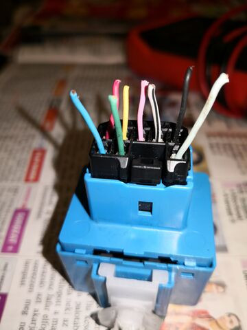

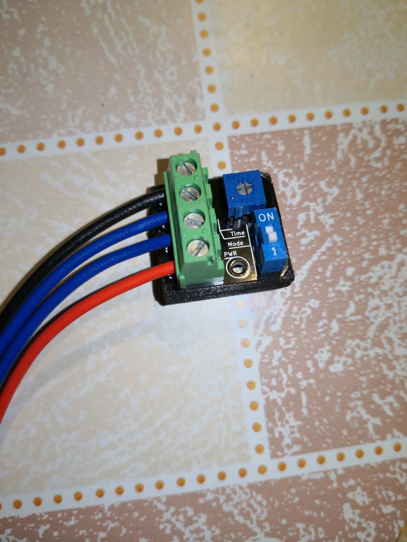

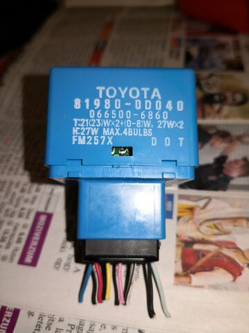

Ez MoPet, csak az indexrelébe kötöttem bele, mert így volt a legegyszerűbb. (igaz nekem T27-es Avensisem van)

Toyota Avensis T27-hez, komfort index relét hol lehet beszerezni?
