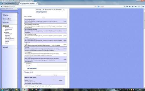

Plugin-ek hozzáadásához csak az install gombot kell megnyomnod mellettük, de ha nincs elegendő hely a telepítéshez, akkor nyilván nem fog semmit se feltenni! -

FrankóStein
FrankóStein #55941 üzenetére
Feltettem a Gargoyle 1.7-et, ezzel működik szépen a webadmin is.
Egy kérdés: erre lehet varázsolni torrent klienst, vagy erre nem?
