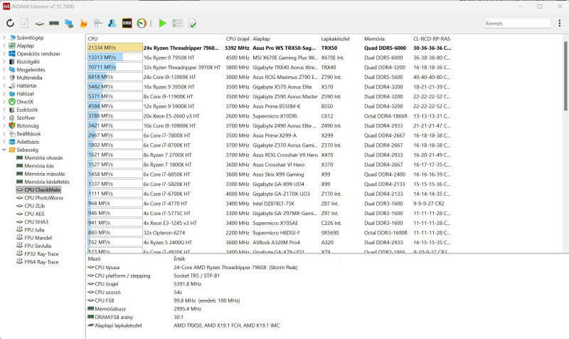

Fiery
Van az AIDA64-ben instruction latency mérés is, de a benchmarkok nem így működnek. Nem 1-2 utasításra fókuszálnak, hanem egy konkrét feladatot oldanak meg. Generálnak egy fraktált, sugárkövetéses képet renderelnek, nagy adatblokkokat kriptálnak el vagy hash-t generálnak hozzá, stb.
