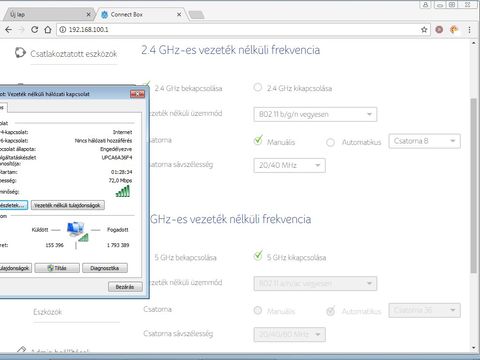

nálam is ez a szitu mióta connect box van, elötte a tc és az ubee kikapcsoltam az energiatakarékos wmm-et és ment a 120 as net ahogy kell, nem 72 mutatott és a valós is 90 körül volt wifin, ennél viszont 72 mutat és a valós éppen hogy 50, ennél nincs mód a wmm kikapcsra, bármit állítasz így marad, mindent kipróbáltam már, ez van, ez az új szuper modem
