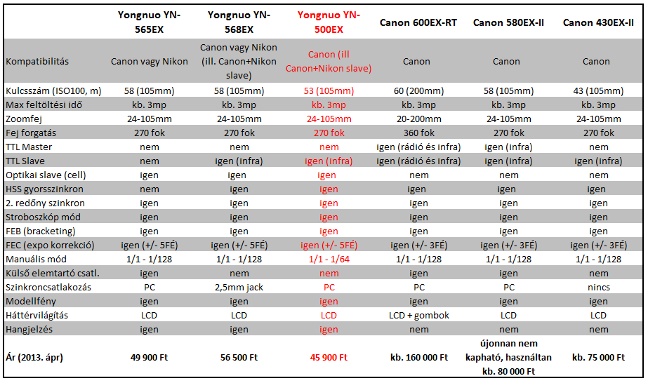

Az 560 csak slaveként tud TTL-t, ha ez fontos, a gépre téve sima manuális vaku.
Az 565 (meg az 568, a Canon 600EX, 580EX, 430EX) és az 500 összehasonlítása meg ITT van.

#5333
A vezérlőkben Ropi a profi, rá hallgathatsz
Én vártam, hogy kijöjjön az 500 Nikonra is, és ha kijött volna, azt veszem a 468 helyett.
Jobb a 468, mint a mostani 467-ed, de az 500 ér annyival többet, amennyivel többe kerül. -

#5329
A HSS a nagy sebességű vakuszinkron, azaz lehet vakut használni rövidebb zársebességnél is, mint amit a vázad megengedne. Ez jellemzően kültéren jön jól.
Az 568 valamivel erősebb, mint az 500, és képes vezérelni is más vakukat. Ha nem akarsz egynél több vakut használni, szerintem az 500-asnál drágább nem kell.

Szerintem a HSS-t nem tudja a 468II. Az első verzió biztos nem tudta, és a II verziók általában megbízhatóságban szoktak különbözni az I-től.
A legolcsóbb talán az 500, ami tudja a HSS-t, rádaásul az van Canonra (Nikonra meg úgy tudom, még nincs de ez téged nem érint jelenleg
