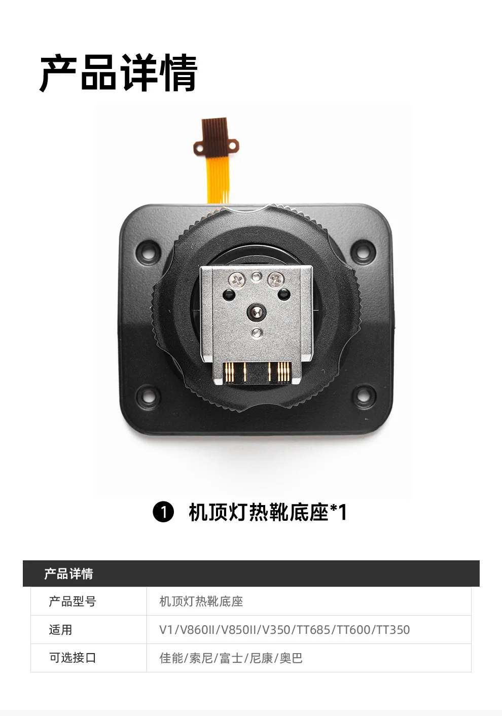

    Mielőtt berakom a BestBuy topikba, Nektek mutatom meg, hátha éppen keres valaki ilyet. SL200 II LED, refurbished, 6 hónap gari, 65 ezer. Múlt hónapban vettem egyet, sokat még nem hajtottam, de látszólag nincs baja. Ami viszont tény,hogy GODOX kioldókkal nem megy, ha vezérelni akarod, akkor A6 távirányító Aliról, további ötezer forint. Tápkábel és reflektor volt a csomagban, nem gyári dobozban érkezik.
    KATT
  • gyapo11
    Erre azt írja az Amazon, hogy minden ISO 518-as talpú vakut el tud villantani. Igaz lehet ez? A magas talpfeszültségű régi vakuk miatt kérdezem.
  • ph_5.5
    Van valakinek gyakorlati tapasztalata ledes fényforrással vaku üzemmódban? Valamelyiknél olvastam, hogy 1/50-1/1000 s villanást tud, az 1/1000 portré fotózáshoz persze jó lehet, bár egy lebbenő ruha vagy haj már bemozdulhat, szóval nem tűnik túl gyorsnak, amikor a vakuk lemennek 1/20000 alá is ha közel van a tárgy.
    Van- és nem használom (csak folyamatos fényű módban) mert maxon használva is szinte csak nyitott rekeszes fotózásra alkalmas. (FV150 Godox). Egy rendszervaku fényerejének szó szerint töredékét tudja csupán teljesítményben. (kb 2Fé-vel erősebb vaku módban mint állandó fényként) Ja és drága... amikor egy Godox 685 anno 25ezer volt újonnan, ez 150e. Előnye a bowens bajonett tehát fényformálók tömkelegével használható- de kb minek... A led marad nálam a hangulatvilágítás szintjén. Ha meg villania kell akkor led beállítófényes hagyományos vaku.
    Tud hss-t, (de az nem azonos a megilágítási idővel ) így fog sincs hogy 1/1-en mit is tudhat megfagyasztásban.

    Biztos volt már téma (talán még 1 hsz-t elbír), de a régi Godox V860II vakumnak műanyag a talpa (vakupapucs?). Még talán az utódjának is (V860III)...?
    A V1-et (már? mindig?) fémmel árulják. Majdnem ezt vettem anno...
    Ez még az elején nem is volt gond, de egyre nehezebben jött már le, szinte már erőből/izomból kellett tépni, hogy meginduljon. Fotós körben beszéltük, hogy ez egy idő után ilyen (megduzzad a műanyag? passz).
    Én ritkán használom amúgy (tehát el nem használódott), ennek ellenére mégis zavart. El még nem törtem.
    Olvastam, hogy ha még garis az obi, akkor lehet garanciában cserélik is az újabb, fém (fotó) talpra. DE erre SEMMI hivatalos infom nincs!!! Max egy telefont megér.
    De mivel már úgyse garis, plusz a környéken szerviz sincs, ez az opció amúgy sem működött volna.
    Rendeltem ali-ról fém vakupapucsot (most 8,46$) (Sony-hoz).
    10 nap (!! - ebben hétvége is benne van) alatt itt volt, futár (!) hozta.
    4 csavar le, kábel lehúz, vissza > Sony gép bekapcs > semmi hibaüzenet > vaku villan.
    Hosszú távú tapasztalatom nincs ugye, de működik, semmi jele, hogy mókolva lett volna.
    Egyelőre ez jó vásárnak tűnt. Ennél max az lett volna olcsóbb, ha "ingyen cserélik és ingyen futár hozza-viszi").
    Figyelni kell amúgy (nem véletlen írtam a hsz-t, majdnem megjártam én is, csak addig keresgéltem a jobb ár reményében, míg a sok képnézegetés után rájöttem, hogy majdnem rosszat (ugyanúgy műanyag) rendeltem.
    Pl ez teljesen olyan, mint a gyári. [link] ...műanyag a fotó szerint.
    Én tavaly vettem a mikrosatnál már fém papuccsal a V1-et
  • nfsu17
    Hi.
