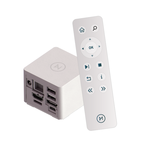

Kroni1
Még nem láttam saját topicot neki, de mivel igen sokan használnak Raspberry-t médialejátszóként, így remélhetőleg lesz rá kereslet. Szóval úgy néz ki itt van a RaspBMC új generációja az OSMC, és hozzá egy új kompakt kis hardver is érkezett:
Jelenleg az RPi B+ modell árának duplájáért, azaz 199$-ért rendelhető egy ilyen csomagban, (VERO, 8GB SD kártya OSMC-vel, Távirányító, 2m HDMI kábel) ráadásul rengeteget fejlődött a HW is a motorháztető alatt:
Vero Tech Specs
Dual Core 1Ghz Cortex A9 ARMv7 processor
1GB DDR3 RAM
Gigabit Ethernet
Integrated 802.11 a/b/g/n WiFi
Bluetooth 4.0
Integrated IR receiver
Optical S/PDIF output
2x powered USB ports
HDMI 1.4 with CEC (allows you to control Vero with your TV remote)
Full HD 24Hz output
3D ready
