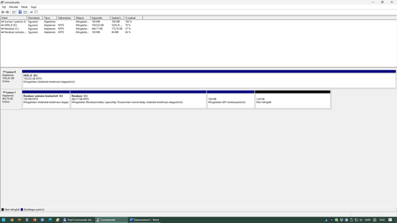

Fire/SOUL/CD
#23727
ezt kéne valahogy "javítani"

#23725
köszönöm
2024-11-15 06:24:46, Error ValidateLayout: Cannot map MBR partition type 23. Please supply custom mapping through the command line.
2024-11-15 06:24:46, Error ValidateLayout: Too many MBR partitions found, no room to create EFI system partition.
2024-11-15 06:24:46, Error Disk layout validation failed for disk 1[09/04/2024 06:08.20.387] WudfCoInstaller: ReadWdfSection: Checking WdfSection [MTP.NT.Wdf]
[09/04/2024 06:08.20.390] WudfCoInstaller: UMDF Service WpdMtpDriver is already installed - removing existing settings in preparation for setting new ones.
[09/04/2024 06:08.20.394] WudfCoInstaller: Configuring UMDF Service WpdMtpDriver.
[09/04/2024 06:08.20.403] WudfCoInstaller: ImpersonationLevel set to 2
[09/04/2024 06:08.20.408] WudfCoInstaller: KernelModeClientPolicy set to 1
[09/04/2024 06:08.20.412] WudfCoInstaller: Final status: error(0) A művelet sikeresen befejeződött. -

MBR2GPT /validate /allowFullOS:
MBR2GPT: Attempting to validate disk 1
MBR2GPT: Retrieving layout of disk
MBR2GPT: Validating layout, disk sector size is: 512 bytes
Disk layout validation failed for disk 1 -
Fire/SOUL/CD
#23711
EnablePrivilege: AdjustTokenPrivileges failed (Error:0x514)
ERROR: Failed to enable backup/restore privileges.
Check that you are running in a process with elevated privileges -

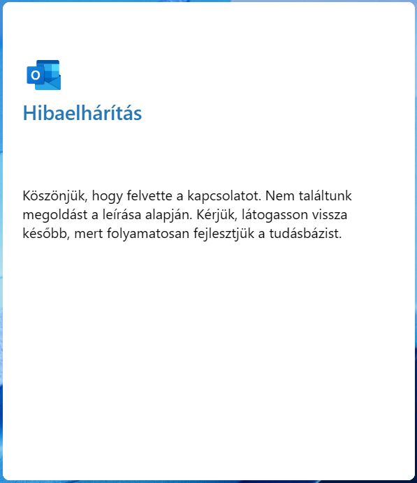

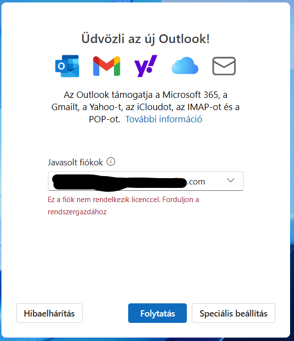

Megszoknám ha működne de a céges fiók jelszavát nem fogadja el...
Office-ban lévő Outlookban hibátlanul megy de nem szeretem, hogy egybe van a személyes és a munkahelyi címem.
Pont emiatt szerettem a Postát. Az kizárólag munka. -

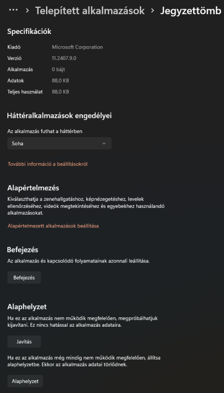

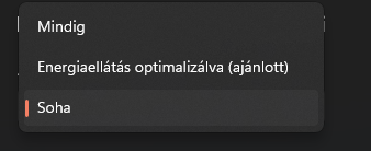

Az alap a win11 része, de nekem sötét háttérrel megy minden ami csak lehet, a fekete hátteres, ahol ráadásul több fül is van, csak a store-ből telepíthető.. Ez a névjegye:
Viszont vicc, hogy 2 év után most lett meg, mi a gyíkja, mikor kerestem a verziószámot...
Szóval mégiscsak meglett a meogldás, köszi a kérdéssel a rávezetést.
Valamiért a rendszer mindig lerakta optimalizált energialellátásra, és emiatt az aktuális fájlkezelő ablak mögé tette..
Eszembe nem jotott volna, hogy ott keressem a megoldást. Azóta megnyitottam 100 fájlt, mind elől marad..
Itthonról dolgozunk 20 éve, ilyen jegyzettömböket gyártok, amit a nas felcsatolt mappájába mentek, heti- havi szinten rendszerezve vannak, és ezekből keresem vissza, kinek mi kellett, két böngésző, ebből balról a másodlagos, meg több más ablak mellett ennek egy bizonyos méretű hely áll a rendelkezésére, tálcán a fájlkezelőre nyomva a baloldalon nyílik fájlkezelő, nem kavar be a fő böngészőbe, a megnyitáskor rányitja erre a részre a jegyzettömböt, amivel tudok dolgozni, miközben a böngésző teljes területen használható..
Köszi még egyszer, sok sok órányi guglizást, kérdezgetést lőttem el erre az egy problémára, volt, hogy újratelepítettme a gépet, feltettem, másnap már kezdte is, és sose lett meg, mi a gyíkja... Jövök egy sörrel..
