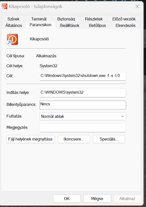

Azért írtam, hogy a Win10-11. A Win7-ben működik.
Az általad bemásolt ablakon levő beállítások mellett még 2-3 dolgot be kéne kapcsolni.
2018-ban módosította az MS a hálózati megosztást a SMB1 sérülékenységére tekintettel.[link] Nem szeretem magam idézni, de most ez a leggyorsabb.
