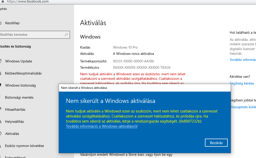

Windows 10 beszerzésén gondolkodok és most hogy rákerestem találtam 8-20k HUF között, ez létezik hogy igaz és nem átverés? példa: foxmobil.eu lizengo.hu
Geth
Paxker315
#102695
A kulcs gondolom ez: W269N-WFGWX-YVC9B-4J6C9-T83GX. Ez KMS kliens kulcs, ami volume channel.
Azért nem tudja aktiválni, mert keresi a(z általában) céges helyi KMS szervert.Ha rögtön ez a kulcs jelent meg, akkor vagy a telepítő volt VL, vagy valami egyéb módon (unattend.xml, pid.txt, stb), ez a kulcs volt beégetve.
Az alábbi admin CMD-s paranccsal tudsz Pro esetén Retail channelre váltani:
"%SystemRoot%\System32\CScript.exe" "%SystemRoot%\System32\slmgr.vbs" /ipk VK7JG-NPHTM-C97JM-9MPGT-3V66T
(A példában a kulcs generic Pro Retail kulcs, aktiválásra nem jó, ez az alap kulcs, amivel a Pro Retail települ, ha kihagyod a kulcsot normál, azaz nem VL telepítővel).
Egy restart, és vagy aktiválnia kell magát digitális licence miatt (ha korábban volt aktiválva), vagy beadhatod neki a saját kulcsodat. -

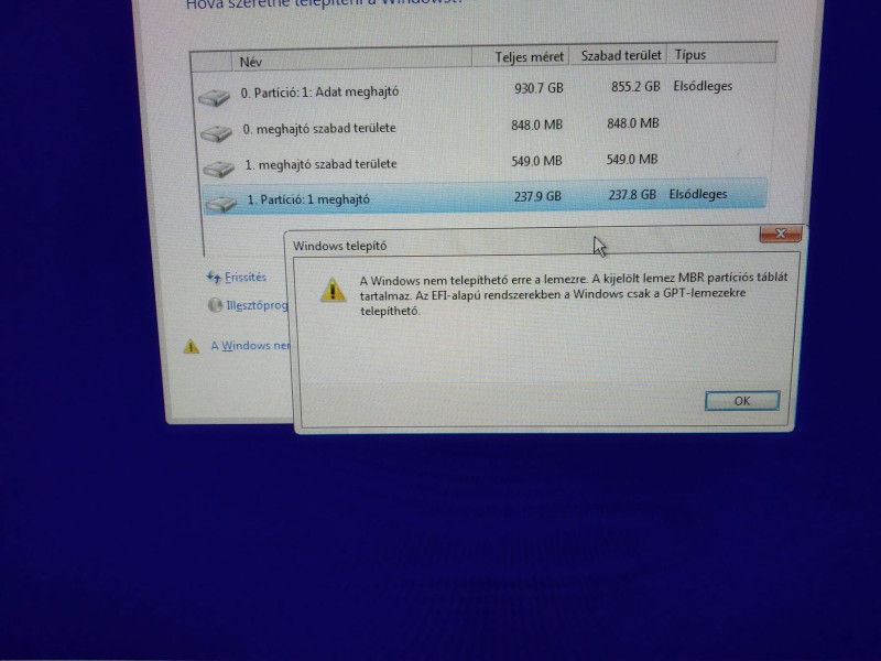

Úgy van, hogy ha UEFI szerint bootol a Windows 10 telepítője, akkor ott nyilván nem telepíthető MBR-lemezre a rendszer, mivel ahhoz értelemszerűen GPT-lemez kell. Tehát vagy teljesen törlöd az SSD-n (?) lévő összes partíciót (549 MB-osat is), (szükség esetén akár parancssorban törlés + konvertálás), vagy a telepítőt legacy (CSM) mód szerint bootolod, akkor lehet a célmeghajtó MBR partíciós séma szerinti.
"megoldottam. kihuztam a HDD-t"
Mondjuk az nem derült ki, hogy ennek mi köze van az előbbihez, de biztos...

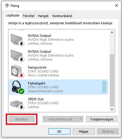

Azt lehet tudni hogy itt miért usb-t ír? Se a hangkártya se a fejhallgató nem usb-s.

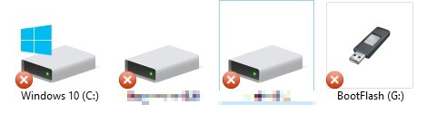

Csatoltam a NAS-on lévő mappáimat hálózati meghajtóként.
Minden működik is, viszont minden gép bekapcsoláskor piros x-es az összes meghajtó, vagyis nem sikerül hozzájuk csatlakoznia a win-nek.
Annyit kell tennem, hogy mindegyikre rákattintok 1x és már csatlakozva is vannak. (nem halok bele)
Nem lehet ezt a kattintgatást megúszni valahogy?
Nincs valami automata csatlakozási lehetőség?
