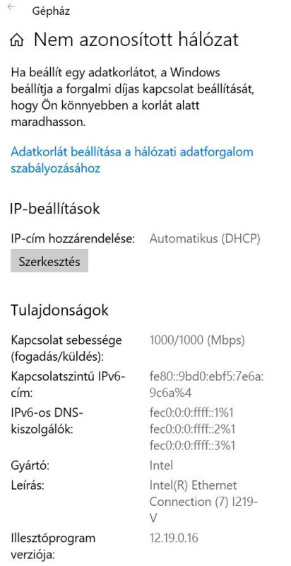

tordaitibi
#157269
Egy Digi-s ONT-s eszköz van ami router üzemmódban van. Tehát az osztja szét a net-et. Utána van kötve egy TP-Link Archer AC80-as router.
A Digi-s ONT-be dugva a kábelt egyből felismeri a windows hálózat és megy is rajta a net.
Szóval akkor a szolgáltatónál kell kérnem kell hogy állítsák át a routerüket bridge módba, majd a TP-Link routernél bejelentkezni a hálózatba és elvileg akkor már az fogja kábelen is osztani a net-et. -

tordaitibi
#157255
Bedugtam egy windows 8.1-es laptopba és ott is nem azonosított hálózatként van jelen az ethernet csatlakozás.
Egy windows 7-es laptoba szintén ugyanez.
Ehhez a manuális konfiguráláshoz nem nagyon értek.
Mind1, nekiállok aztán olvasgatok... -

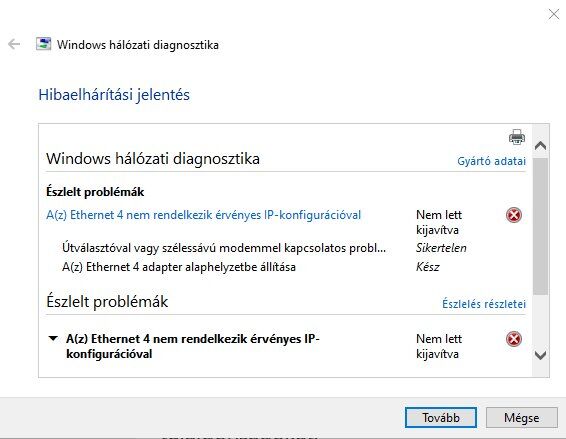

DHCP-n van az ethernet csatlakozó.
A hálózati diagnosztikára ezt dobja.
Saját AC-s routeren, wifin keresztül csatlakozok a netre.
A sebesség megduplázása matt beszereztem egy Cat6-os kábelt.
Bedugtam a gépembe és a windows nem azonosított hálózatként látja,
net sincs rajta.
Lekpacsoltam a wifit, és indítottam egy hibaelhárítót, de azt írta hogy az ethernet nem rendelkezik érvényes IP konfigurációval.
Hogy lehet rábírni a windows-t hogy a kábelen keresztül is kapja a net-et?
Jól sejtem hogy kézileg kell megadni neki az IP4-et és a hozzá tartozó dolgokat?
Tudna ebben valaki segíteni? -

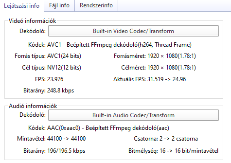

Azt a Windows 10-ben hol tudnám beállítani, hogy a 23.976 FPS videók ne érződjenek annyira, hogy szaggatnak?
Mert ez már, olyan mértékben látszik, hogy nagyon zavar!
Vagy olyan topikot tud valaki ami ezel a problémával foglalkozik?
Köszönöm! -
