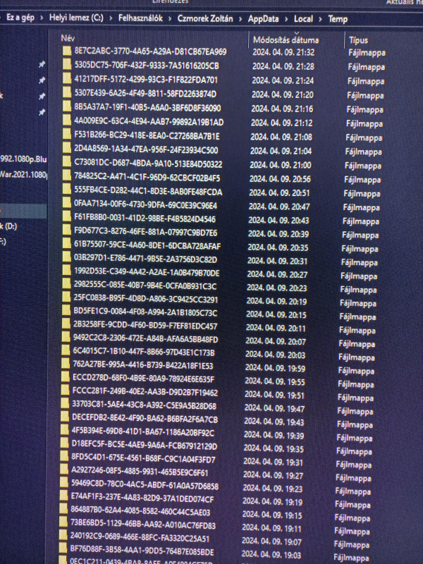

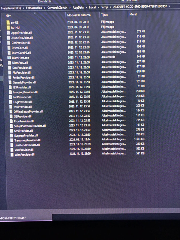

Fire/SOUL/CD
#156364
Egyébként figyeltem a feladatkezelőt, s mikor íródott a mappa akkor egy COM....akármi.exe használta a lemezt.
Ezt leállítottam és azóta nem jönnek létre újabb mappák.

Czmorek
Rengeteg ilyen mappát találtam. Valami kb. 5percenként hoz létre egyet, s mindnek ugyanaz a tartalma.
Kézzel tudom törölgetni őket.

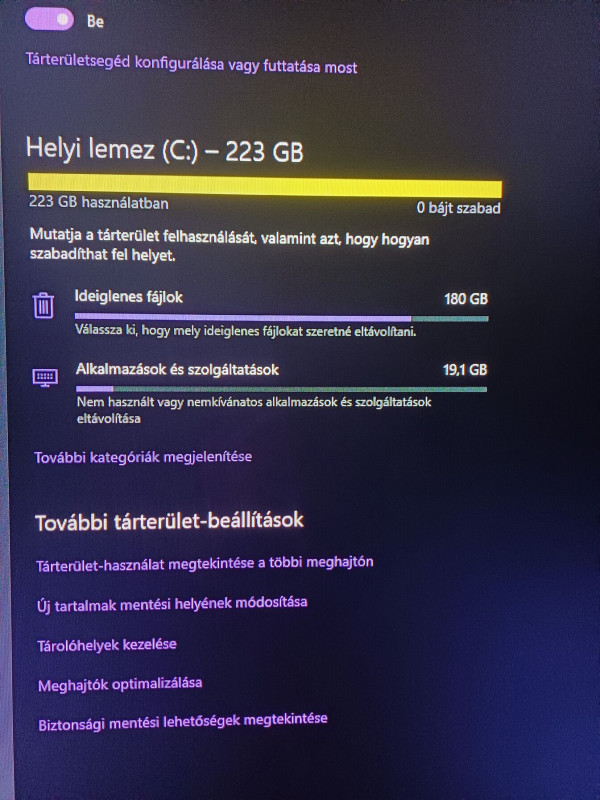

Czmorek
#156329
Az a 180 GB ideiglenes az irreálisan sok. Nem tudom miért nem tudja kipucolni? Nekem a ccleaner rendezi az ilyeneket. Ha win11-nél ráklikkelek akkor további tagozódást is kiír. Próbáld meg kézzel törölni az alábbi mappák tartalmát:
c:\$Recycle.bin\
c:\Windows\Temp
c:\ProgramData\TEMP\
c:\Users\Default\AppData\Local\Temp
c:\Users\UserName\AppData\Local\Temp
c:\Windows\SoftwareDistribution\Download\(Lehet Win10 alatt nem pont így lesz.)
Ha megvan a 180 gigás mappád és kézzel nem törölhető, akkor próbáld meg a helyreállítás/csökkentett módban vagy helyreállítás/parancssoros módban törölni.
Végső esetben külső USB-ről bootolva tuti törölhető:
- bármelyik win telepító javítás/parancssor
- Hirens Boot Win PE GUI felületen -
Czmorek
Helló!
Olyan gondom lenne, hogy win10 alatt szépen betelt az SSD-m és nem is igazán akar ebből a lemezkarbantartó kitörölni semmit.
Van más win10 telepítésem is ami több éves és csak 4Gb 'temp'-et talált rajta.
Ki lehet ezt valahogy pucolni? -
