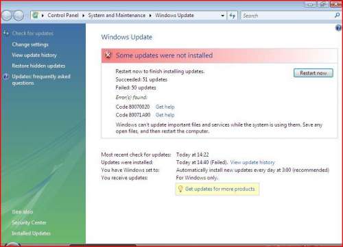

Na de semmit nem csinálok, ezt ő akarja letölteni, és telepíteni magának. Ez a fura benne.
Telepítem, letölt magának 3-4 frissítést, majd újraindítást kér. Ezután letölt magának 168 frissítést, és nem tudja telepíteni.Próbáltam azt is hogy miközben tölti a csomagokat, újraindítom. Ekkor 23 frissítést tett fel, újraindult, aztán levette őket, mert szerinte nem sikerült valami.
cigam
MIt csinál a KB2971850 frissítés? Egy angol SP2 168 frissítést gyűjtött be magának, de már órák óta a 165.-nél szöszöl valamit (se a CPU-t, se az SSD-t nem tekeri, mintha várna valamire). A rendszert megbénította, mert bár a kurzort lehet mozgatni, de még a snipping tool sem indul el(leakartam fotózni).
Annó rémlik valami, hogy ha nem piszkálom akkor több óra (egy éjszakával később) feltesz/túlteszi magát rajt, de ez így nem kóser.

Most próbálom felimátkozni a Vista-t egy OEM WVB matricás gépre. Sikerült is beszerezni a gyárttó telepítőlemezét, de a frissítések letöltése után (első körben 101-et szed le) a legtöbjét nem tudja feltelepíteni.
Ez normális, és majd megint megpróbálja feltenni őket? Esetleg amit nem sikerült telepíteni, azt többet nem is próbálja meg felrakni? -

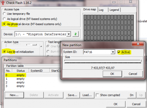

nussa5 megoldását is megtudod csinálni XP alatt, csak annyi kell, hogy a pendrive-on létrehozott partíciót aktívnak álítod be. Ezt pl. a chkflsh is tudja. (Kijelölöd a pendrive-ot, low level init, itt megcsinálod rajta a primary partíciót, és bejelölöd active-nak)
Ezután már csak le kel formáznod XP alól NTFS-re. -
