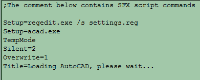

sziasztok!
2 db sfx parancsot hogy tudok megadni?
erre gondolok, megnyitom az exe (rar) fájlt és 2 parancs van egymás után pl:
Setup=regedit.exe /s settings.reg
Setup=akarmi.exe -
