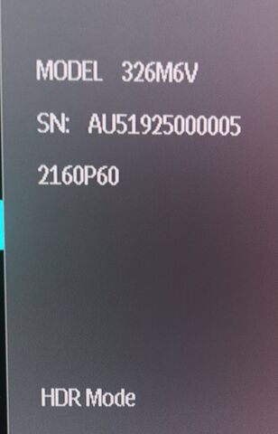

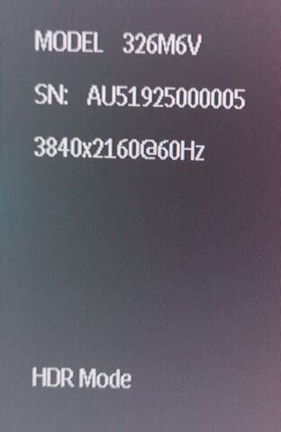

kory24
FollowTheORI
#32003
És monitor esetén?
Nekem monitor 10bites, de a hdmi portok csak 2.0-ásak.
Az YCC 4:2:2 opciót ha nem pipálom be akkor nem 4k-ba megy...
8 és 10 bit beállítás között nem vettem észre különbséget
#29263560
