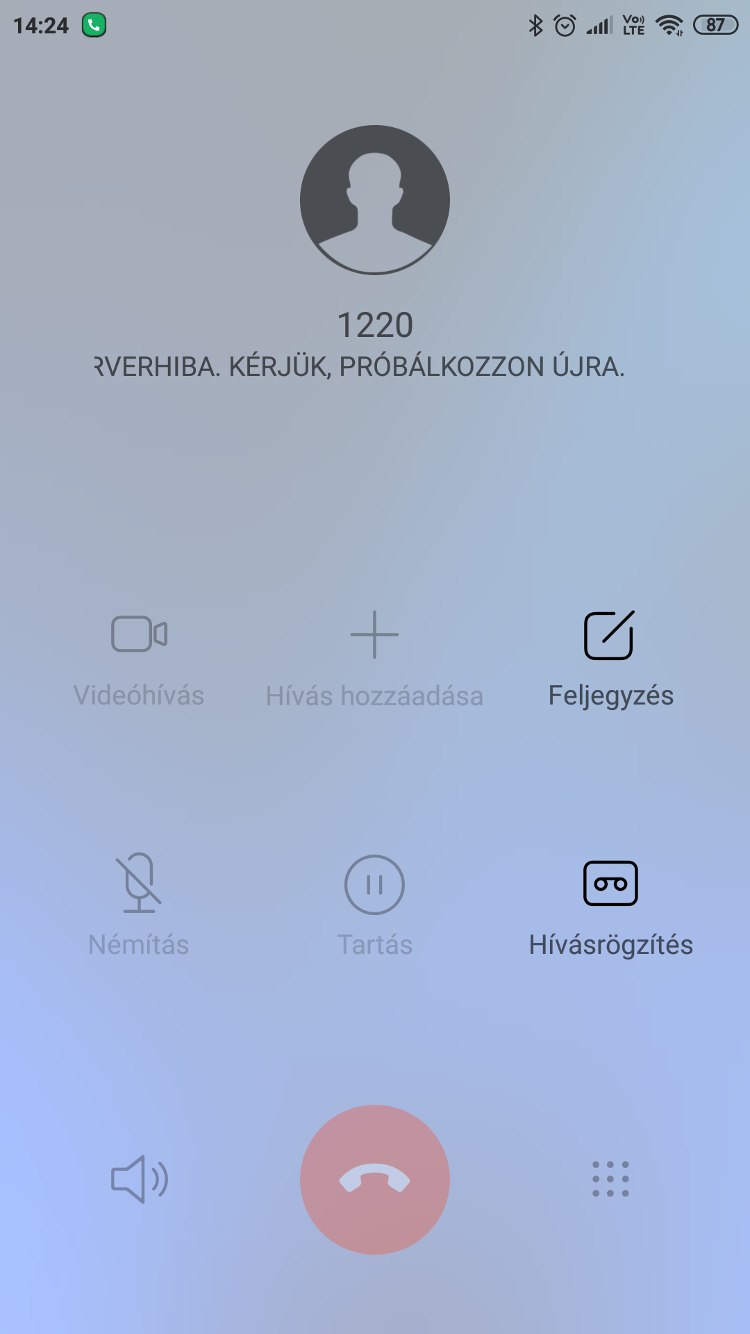

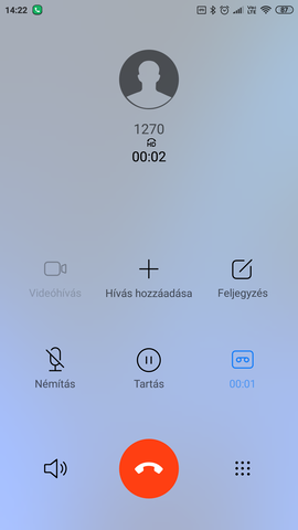

Úgy fest, mind a saját, mind a gyerek telójába kelleni fog egy akksi, és jó lenne nem lyukra futni.
+1: a képen látható kütyünek mi a neve, hogy keressek rá? -

A VoLTE ügy margójára:
Pénteken megpróbáltam bekapcsoltatni az ügyfélszolgálattal a VoLTE szolgáltatást. Szükségem ugyan nincs rá, de más miatt beszéltem velük, gondoltam, miért ne?
A hiba az volt, hogy bevallottam, hogy milyen készülékem van. Ennek hallatán az ügyintéző kerek perec megtagadta, mondván nem kompatibilis a készülék. Hiába erősködtem, hogy benne van, meg fórumos tapasztalat alapján megy, nem volt hajlandó, mondván csak Samsung, Huawei, stb készülékek a kompatibilisek.
Tanulság: hazudja mindenki legalább S8-nak a készülékét!
Faby
Erre, a screenshot mutatja is.
De! Kipróbáltam (és ellenőriztem a rendszer beállításokban is, xiaomi.eu, 10.2.2 stable) nekem a vissza gomb hosszú nyomására az alkalmazás bezárása van beállítva, és pontosan ezt is csinálja, ha hosszan nyomom, bezárja a chrome-ot.
Most kipróbáltam, kikapcsoltam a beállításokban a hosszú nyomásra a gombfunkciót, és így sikerült előcsalogatni. De akkor eddig hogy sikerült véletlenszerűen? -

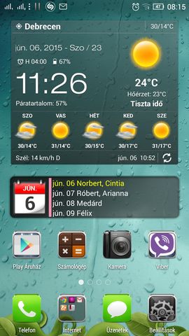

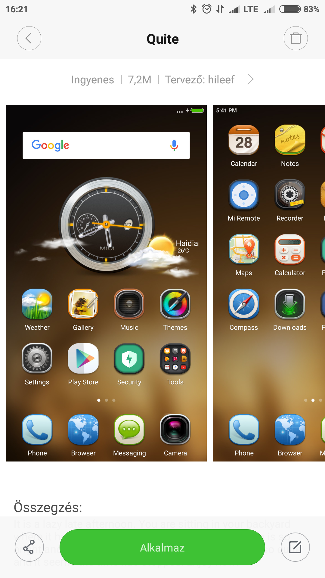

Nem miui romokból melyik az, ami jól témázható, és nem ezekkel a nagyon flat, minimal ikonokkal operál, hanem mondjuk pl a miuis Quite témához hasonló?
Vagy akár a korábban használt Lenovo P70 ikonjaihoz,
ahol ilyen szép plasztikus, 3D-s ikonok vannak, nem ezek a móricka ábrák.
