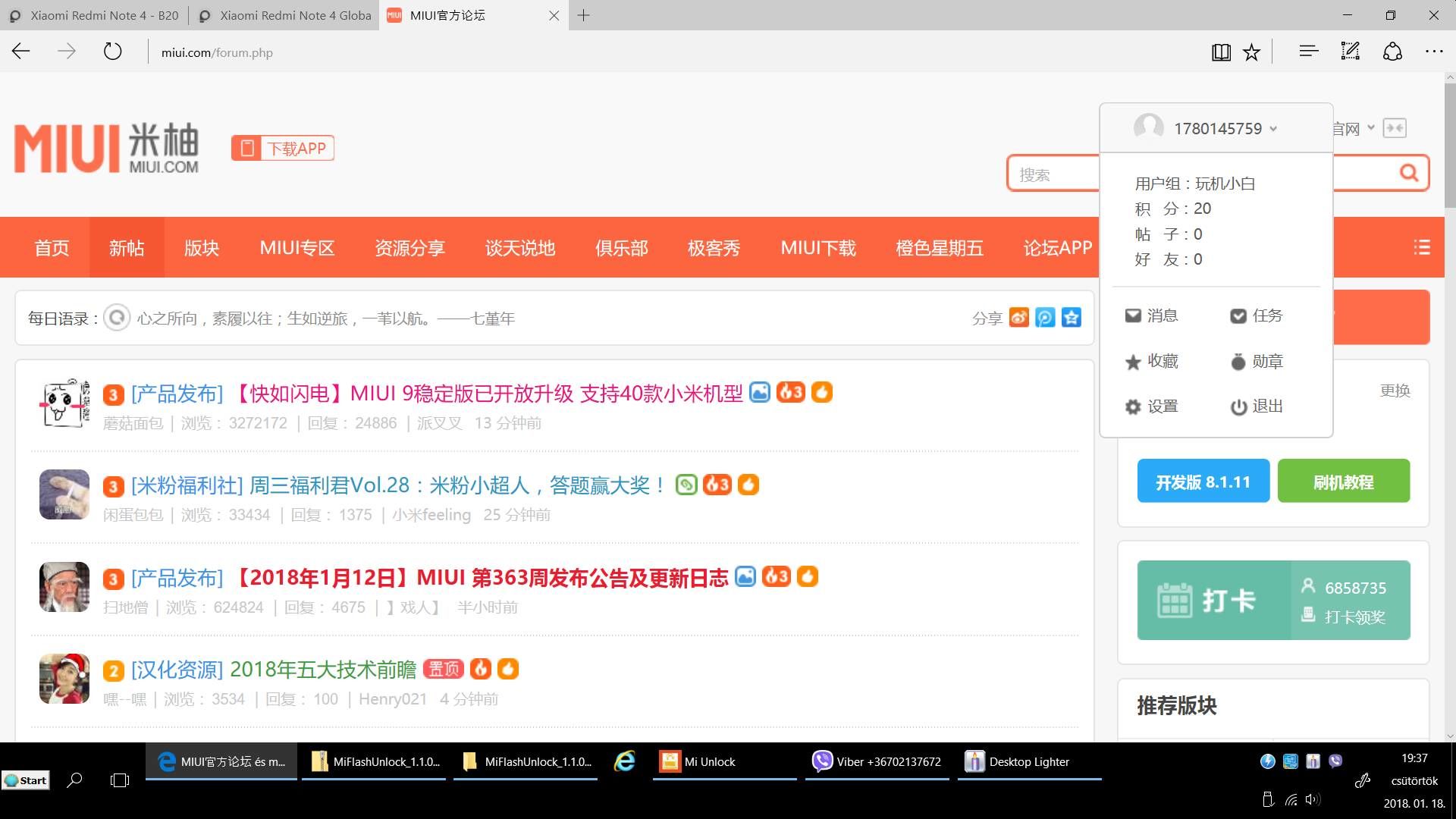

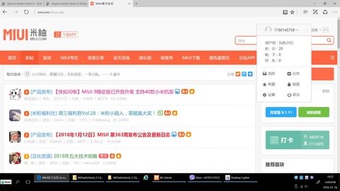

Ne haragudj de lehet tényleg tök vagyok, én itt a ph-n 20 perc keresgélés után se találtam olyan 4X topikot ami a MTK-val foglalkozik.
[Ez lenne, ] [vagy esetleg ez] ? Vagy másik? -
BL. nyitva, próbálok továbblépni.
4x nikel mtk soc.
[Az itt leírtak szerint ] próbálom de már a rar fájloknál elakadok, nem tudom sehogyan se megnyitni se kicsomagoln a rar fájlokat.
Se adb drivert, se a supersut, sem a twrp-t.
Tudnátok egy kis segítséget adni?
Magyarul sehol nem találok leírást. Vagy rosszul keresek.
Valamint letöltöttem egy MiFlash nevűt, telepítettem is, meg egy cofface twrp-t.
Ezt a MiFlash-el flashelhetem...?
Bocsi ha tudatlan vagyok de nem szeretném elbaltázni a telefont. -

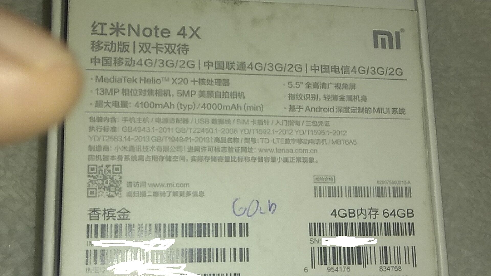

Sziasztok, jó ideje nem voltam, de a jó kis Mido nagyon hűségesen szolgált de leesett és nem akarok kijelzőt cserélni egy majdnem 3 éves telefonon.
Az utód egy használt, 20ezerbe fájt haveri alapon, de elakadtam vele.
A fényképen van a doboz matrica, az ok. hogy nem Snapis hanem Mediatekes, viszont teljesen tanácstalan vagyok hogy erre milyen twrp és ha lehet, melyik R.R. rom megy fel, valamint ennek menetéről sem sikerült érdemi infót összeszednem.
BL. nyitás megvan, teljesen simán ment és kéne valam reco meg egy RR rom rá.

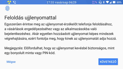

Látom épp az ujjlenyomat a téma,
kérdezném hogy RR rom alatt hogyan lehet kikapcsolni az ujjnyomatérzékelőt? Tehát nem azzal ébresztem, egyáltalán nem használnám, nincs is megadva ujjlenyomat de ha a zsebembe tevéskor véletlenül hozzáérek már ébred is a készülék. Mivel nincs beállítva zárképernyő. azonnal oda dob ahol voltam, nemegyszer érdekes dolgokat művelt mire észrevettem.
A beállításokba az ujjlenyomatnál csak az alábbi jön elő. semmi lehetőség kikapcsolni. -

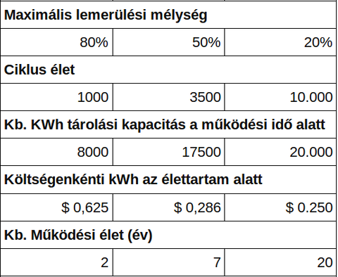

Én sem szeretnék parttalan vitába bonyolódni, de:
egy akkucellának az a létező legideálisabb állapota amikor 100% a töltöttsége. Ez magától értetődő. a kémiai elemek ilyenkor helyezkednek el legoptimálisabban az elektródákon. Ez a feszültség lithium alapú cellánál 4,2V. Nem pont ennyi, 4,36V körül van a maximum, de ezt nem szokás megközelíteni, épp a töltők tökéletlensége miatt nem hegyezik ki ennyire. Azaz amikor a telefon töltője megáll 4,2 volton, akkor az elvi 100%-hoz képest 96-97% a "teljes" töltöttség.
Abban talán igazad van hogy esetleg a többszöri rátöltés nem jó, de ez se teljesen így van, a li-ion cella a csepptöltést nem tudja elviselni csak, ha rendes töltési ciklus történik, akárcsak 1% merülésre is, az véget is ér pár másodperc-pár10 másodperc alatt. Nem tud károsítani. -
adrian94
#23472
Nem.
A legjobb mindig 100%-ra feltölteni. A merítési érték egy érdekes dolog, itt a DOD, depth-of-discharge (kisütési mélység) a nagyon döntő faktor az akku élettartama és ciklusszáma szempontjából. Nem akarnám mélységeibe kivesézni a témát, egy táblázat sokkal beszédesebb:A táblázatba nem telefonakku, hanem egy ipari li-ion cella szerepel, a kilowattokat ne nézd, de az elv ugyanaz.
A litium-ion alapú celláknál manapság ennek már kisebb a jelentősége, de ugyanúgy meghálálják ha nem hagyod tökre lemerülni, én a 30-40% állapotot tartom ideálisnak, azaz ekkor töltőre tenni.
Amúgy ennél a telefonnál a 100% DOD az átlagosan 3 nap, a li-ion akkukra ilyen igénybevétel mellett min.350-500 ciklust garantálnak, azaz 4-5 év, akkorra a telefon műszakilag és mindenhogyan amúgy is nullára amortizálódik.Valamint, én szeretem az eszközeimet (autó, ssd, telefon, fűnyíró stb.) de azok vannak értem, az autóval járok télen a hóba is, a ssd-t írom olvasom swappolom hibernálok, a telefonról néha letörlöm a sikitó port meg a koszt, a fűnyírót nekieresztem a térdig érő gaznak is stb. Nem babusgatni kell hanem használni.

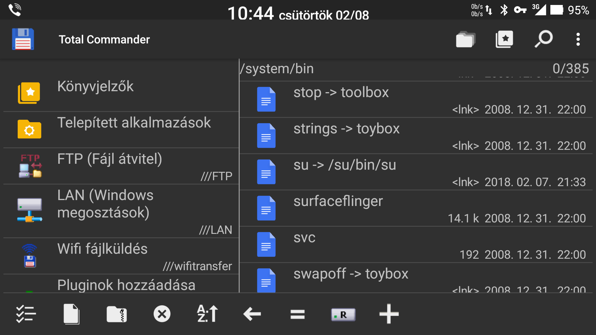

Kovettemna tanacsokat, super su binaris linkelve a systembe, selinuxszal is vacakoltam valamit kiorobaltam meg 3 samba server applikaciot, eredmeny nulla, megfagynak ahogy a beallitas menube lepek vagy inditanam a szervert.
Feladtam es belenyugodtam hogy ezen a telefononon RR rom alatt nem lesz samba filesharing.
Valaki kerdezte, mire hasznalom, otthon, munkahelyen ez legegyszerubb modja (szamomra) a fajlok atvitelenek, turkalasanak PC vel.
Megprobalom meg a wifi adb-t, de ahhoz nem eleg a pc sajat fajlkezeloje, win alatt totalcommander kell, linux alatt nem tudom mi.
Ha az is csodot mond, marad az usb kabel mpt moddal, de pont a fizikai ki be dugdosast akarom elkerulni.
Ja, ftp szerver azonnal, minden problema nelkul mukodik a telefonon, csak a samba dogleszti meg. -
A második módot csináltam meg, minden jó, van SuperSu,
ami változatlan hogy egy samba server app se működik továbbra sem.
5-ből 3 továbbra is hibaüzenettel vagy anélkül összeomlik, 2 nem, de képtelen elindítani az smb servert.
Ezekszerint nem a Magisk root volt a baj, de hogy mi arról gőzöm sincs. -

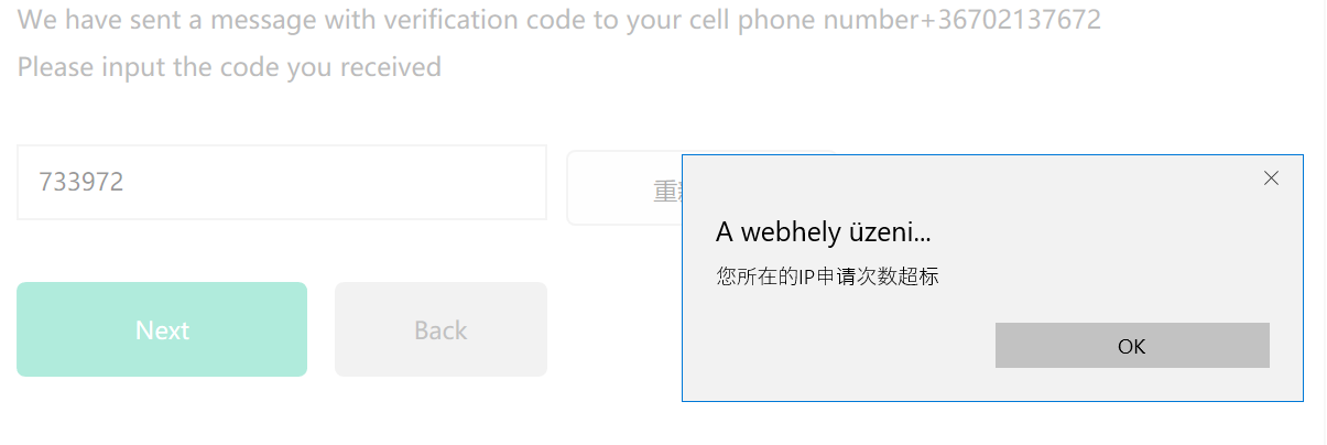

Phüüűűű....
Minden sikerült. Redmi és Qualcomm vonalon életembe először úgyhogy kérek egy-két virtuális vállveregetést...

leirtam nemreg egy hsz-ba hogy oke, errol az ip-rol tul sokan probalkoznak,
De 4 napja kuzdok vele, probaltam digi, upc vezetekes, voda es telenor mobilnetrol, probaltam Pécelrol, Csömörröl, Budapest 2 keruletebol,
mit tehetnek meg ennel tobbet hogy ezt az IP cim hibat kikuszoboljem? -

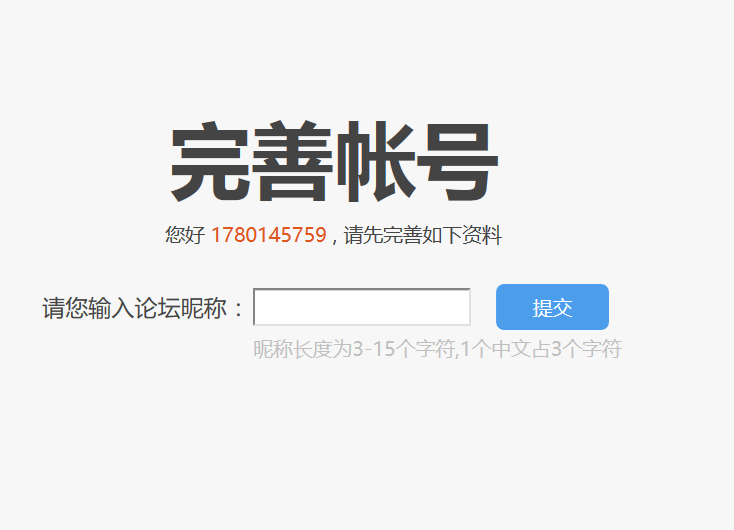

Mai próbálkozás eredménye, asszem a 7. 3-4 nap alatt,
most kivártam a 24 órát, már feből tudom az id-met, megjött az sms, kódot beírtam és íme:
esetleg ha valaki lefordítaná az írásjeleket nekem..Minden hiszti nélkül,
aki megcsinálja nekem Pécel közelébe ezt a hihetetlenül könnyű, gördülékenyen menő.... procedúrát, annak megegyezés szerint kifizetem a fáradozását.
Vagy eladom ezt a szart, mondjatok egy árat és megegyezünk. 6 napos, újonnan vettem számlával garival.
7 coll tablet ami tud telefonfunkciót érdekelne cserébe, most komolyan beszélek. -

Probaltam voda mobilnetrol, 3 kulonbozo telepules digi es upc netrol es nem megy.
Fizikailag nem hinnem hogy szamit de az 5 probalkozasom 2 nap alatt egymastol kb. 30 kilometerre tortent. Eredmeny ugyanaz, semmi.
Vagy az elso oldalon hasal el captcha beiraskor, vagy tovabbenged, jon az sms a koddal, beirom es innentol vege.
Hogyan tovabb? -

es ahogy olvasom egy forumtars pontosan ugyanezzel kuzd, a next gombra kattintva az utolso lepesnel kiirja kinaiul, O le is forditotta es szamara is ertelmezhetlen az uzenet tartalma. -
Szerintem te félreértesz,
72 óra, micsoda, ezt hol írja, ha írja is, kínaiul, nem tudom mit akar az oldal, egy mukkot nem értettem belőle.
örülök hogy Neked és még sokaknak itt sikerült, de én elakadtam nagyon és ehhez kérnék segítséget.
Mindent úgy csináltam ahogy az összefoglalóba le van írva, és nagyon nem oda jutottam, ez bizonyára az én hibám, pedig átolvastam 20x.

most ilyenkor végleg elbuktam a bl. nyitás lehetőségét, vagy valamikor enged újrapróbálni? -
Lehet igazad van de felbosszantott, nem is annyira a procedúra hanem nem tudok kínaiul.
Nem tudnak legalább angolul kommunikálni?

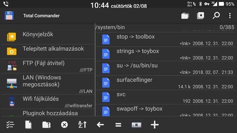

Betettem egy sd kartyat, a beepitett gyari fajlkezelon kivul semminek nem engedi irni.
Igy pl. a a Total Commander kukazhato, a gyari fajlkezelo kivalaszt, kijelol, egyebek, masolas, uj helyre beilleszt.... ez igy szuper
A TC- nek mgvan az osszes joga, miert nem engedi irni, es mas appoknak se? -
