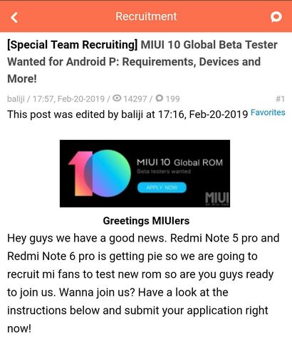

KurtCobain
Ezt nem láttam még itt, pár napja olvastam:
MIUI 10 Global Beta Tester Wanted for Android P: Requirements, Devices and More!
