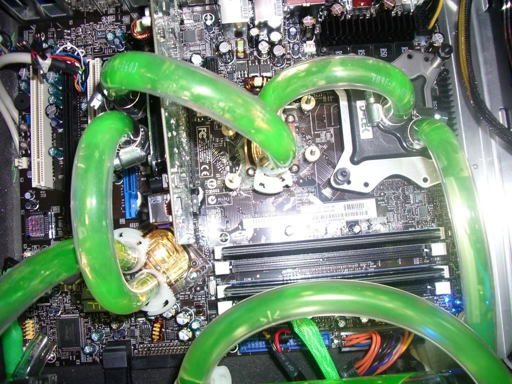

Reserator építők figyelem
Aki reseratort szerel ügyeljen arra hogy a blokkokat rendesen átjárja a víz.
A kis összeállítási füzet szerint a beömlő és kimenő csonk vízszintesen áll, de így NEM járja át a víz rendesen. lásd a képen [link]
ByB tanácsára elforgattam a blokkot hogy a kimenő csonk felül helyezkedjen el, így a két csonk függőleges helyzetben lett rögzítve, így már korrektül víz alatt van a CPU blokk.![[kép] [kép]](http://www.donanimhaber.com/resimler/reserator2_cpu.jpg)

A szállítás egy érdekes téma: a vizes csatlakozókat ha megbontod, blokkolják a folyadékáramlást, de mivel a házba bemegy egy 12V-os csatlakozó is, ezért azt ki kell fűzni. Szerintem olyan 2 perces munka a szét és az összeszerelés, én ennek ellenére nem szívesen szállítanám.
Most hogy bekötöttem a NB-t is a rendszerbe a videokártya alaphőfoka 45 fokra emelkedett, de szerintem ez még így is bőven korrekt. Nekem a cél az abszolút csend volt és ez összejött! -

Most már minden vízben ''úszik'' - CPU + NB + GPU - a VGA ramok pedig kaptak csecse kis Zalman kék süniket. Én iszonyat érzékeny vagyok a hangokra, de itt a vége, csönd van! Nekem egy Seasonic S12 430W tápom van, ennél most nem nagyon létezik csendesebb ventis táp. Ha odanyomom a fülem a géphez, akkor hallatszik némi enyhe durozsolás, de a székben ülve a gép mellett már abszolút semmi, de semmi!!!

Folytatás:
Ma nekiültem, hogy összeszereljem a szettet. A cpu és a gpu blok felszerelése nem okozott komolyabb feladatot, de igényel némi odafigyelést. A bekábelezés számomra komoly fejtörést okozott, hogy mindennek megfeleljen, erre érdemes időt és energiát szánni! A tartályt feltöltöttem, nem megy bele az előírt 1.25l, mivel az a kábelekben áramló löttyel együtt jön ki. Csináltam egy próbaáramoltatást (Ehhez 220V-ba kell dugni és a gép egy 12V-os kábelére.) egyenlőre csak a rendszerben, egy rövid kábellel rövidrezárva. Először pirosan kezdett el világítani, pittyegett és nem indult meg az első visszajelző venti. Az oldalára kellett dönteni, ekkor érződött, hogy megszabadul a felesleges levegőtől és beindult minden szépen. Hangja tényleg nincs, a pumpa ugyan icipicit rezonál, de mivel gumi lábakon áll az egész, ez se számít! Egy kis bibi van csak, hogy ehhez a közel 100k-s szetthez nem jár alaból vga ram hűtő süni, egy X1900XTX-t pedig nem szeretnék szétégetni, ezért holnapig várnom kell! Utána beindul a kékség...
Folytatás nemsokára! -

Csak nem mindenki gondolkodik így...
vannak egyéb gyártók hasonló árú vagy olcsóbb és hatékonyabb blokkjai
.![[kép] [kép]](http://www.sybaritic.co.za/store/images/WC-ZANWB1.jpg)
Ha már lúd, legyen kövér...
Használd egészséggel!
