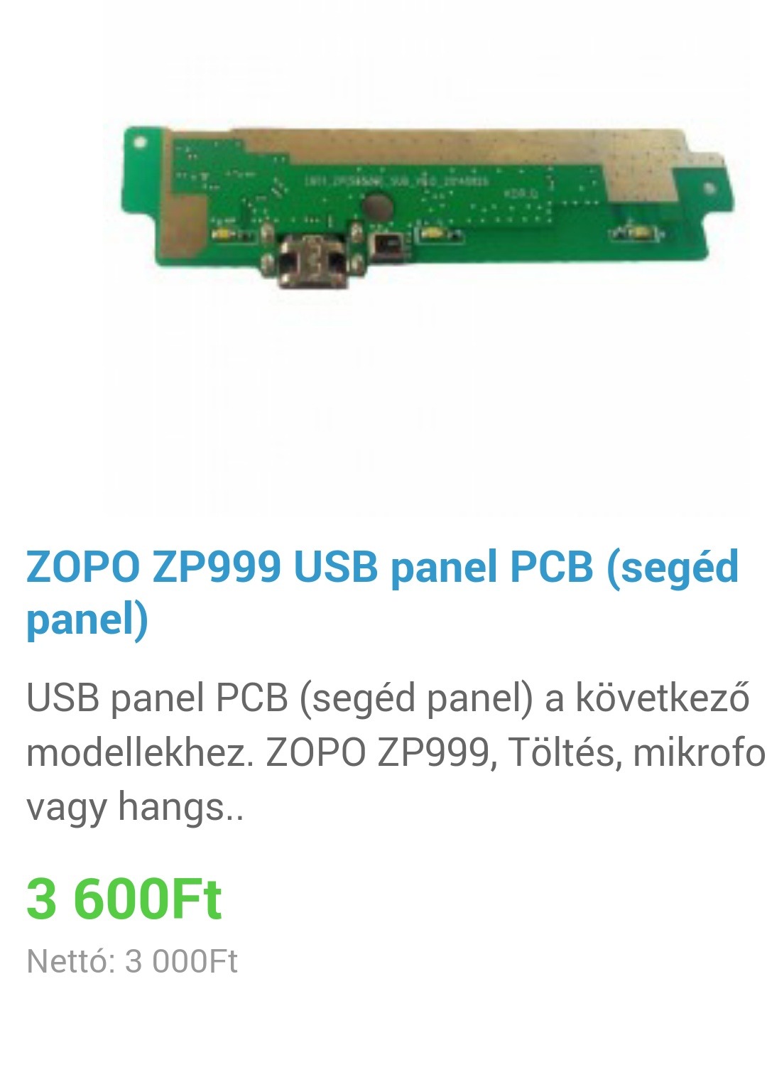

Járt már úgy valaki, hogy cserélnie kellett az usb-s panelt és azóta nem ismeri fel a vasat semmilyen oprendszer? Már a harmadikkal járok így... -

én még mindig használom, május végén lesz 3 éves a telefon. nemrég cseréltem benne usb panelt, mert szarakodott a töltés, illetve a középső keretet kellett cserélnem, mert több helyen eltört és kiesett az oldalából egy darab
viccesen nézett ki... plusz a gps antennát is cseréltem benne, mert a keret cserénél természetesen elszakítottam amikor próbáltam a régi keretről átrakni. Az akksi kicsit már hamar merül, de van tartalék meg powerbank. néha előjön ghost touch a jobb legalsó sarokban, de túlélem, még nem okozott nagy zavart a használtban. -

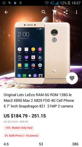

Az utódot hosszu keresgélés és teszt nézések után választottam ki, ő lesz az:Snapdragon 821/6 Gb ram /128Gb rom . 250 $ért ez magáért beszél szerintem...
Majd nyitok topikot neki ha megérkezik, addig is üdv. mindenkinek!

kösz szépen. ilyen panelt 998-ason cseréltem már, itt viszont nem gondoltam, hogy ez lehet a probléma, mivel a töltés nem szakad meg, a led világít, töltést írja, de mégsem tölt semmit. lehúzom, utána vissza, akkor folytatja a töltést. bár nem mindig...viszont lehet ezt az 1-2 hónapot már végig szenvedem így, mert mire Aliról ideér a cserepanel, addigra pont időszerű lesz a váltás másik készülékre

Igen, én is gondolkodom a telefon cserén, én a Huawei P10 Plus-ra gondoltam, de néztem a OnePlus 5-öt is. Csak valahogy most nincs kedvem telefonra pénzt kiadni
Ezért tartanám meg a zp999-et. -

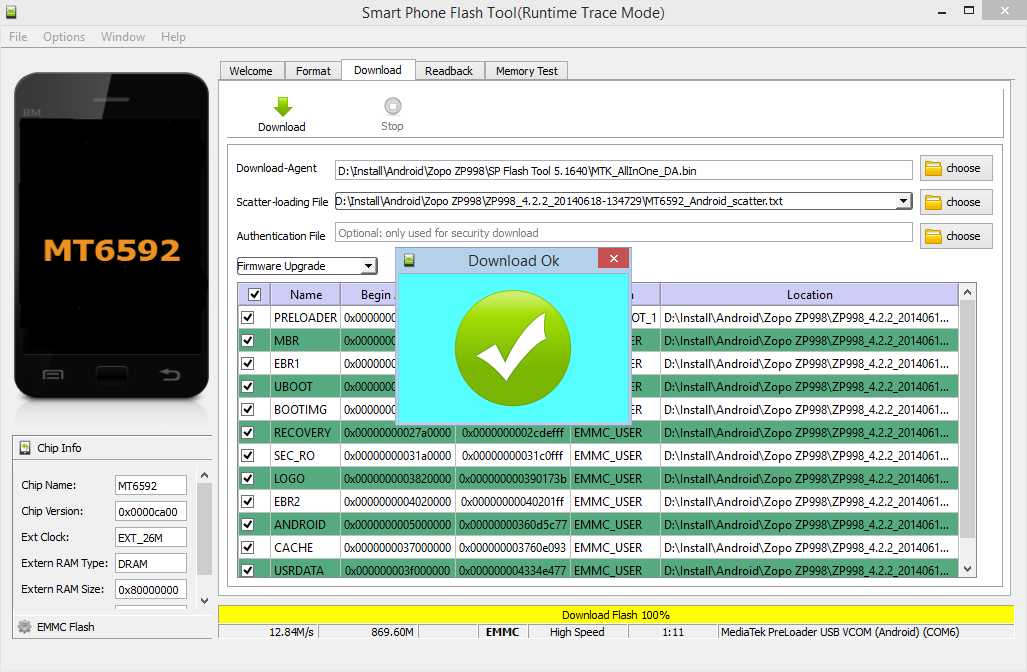

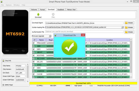

Igazad van sbwolf, valóban igy működik. Sajna nem láttam ezt,mikor átfutottam a témákat. Sikerült is flash tool-al a Marsapa V4-et felraknom. Végre..

Közben megcsináltam a hw resetet=jó lett a bl.
Lehetséges az volt a baj, hogy -miután ránéztem a tárhely adatokra- a 32 Gb belsőmön már csak 300 Mb volt látható. Lehet, hogy ez szűk volt a megfelelő működéshez.

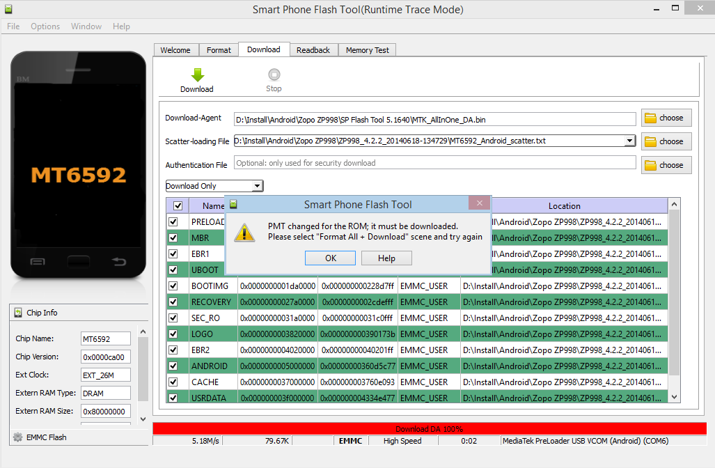

DE próbálnám a marsapa V4-et felrakni és miután a Vcom települt, és összedugom a telót a pc-vel, 1 pillanatra megjelenik az eszközkezelőben az MTK preload valami, majd eltünik. Igaz feltelepül a driver de mégsem látja a telót a pc csak 1 pillanat erejéig (az USBDeview-ben látható a kapcsolódás, majd a leszakadás) , Így meg ha a Falsh tool-t használom, az nem látja ugye a mobilt.
Na de miért van ez? -

köszönöm a tippeket, a panelcsere után azért előállt még egy hiba. Vadi új töltőpanel a mobilamb-tól, de nem működik a mikrofon. Rutintalan voltam, gondoltam ha a töltés megoldódott, akkor ennek is jónak kell lennie. Valami ötlet? Elméletileg vadi új panel. -
enderton
Sziasztok! A pcb modullal megoldódott a probléma eddig max.7%-ig töltötte az akksit, modul csere után szépen tölt. http://mobilamb.eu/spare-parts/zopo-spare-parts/zp999-usb-board-sideboard
