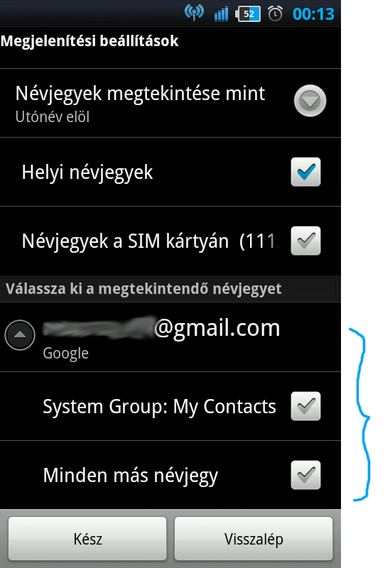

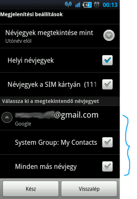

sto1911
#40728
Köszönöm!
Eredetileg is úgy volt, a szinkronizációt egyből kikapcsoltam, azt' mégis feltolta, ott figyelt az összes telszámom. 0_O
Na, most bepipáltam a "Minden más névjegyet" meglátjuk pár óra múlva felnézek google.ra, hogy feltette-e őket.
Érdekes, hogy amit kézzel adtam hozzá, nempedig a VCard-ból importáltam, az megjelent minden pipa nélkül is. A vcf-ből feltett névjegyekre egyből azt írja, hogy "Google névjegy". -
.DLL
A kontaktokat hogyan tudom a telefonkönyvben megjeleníteni úgy, hogy közben a google-n ne legyen semmi?
Megvan az egész VCard formátumban, tehát nyugodt szívvel töröltem a google-ről az összes telszámot, szépen el is tűnt a telefonból, ez jó. Ezután kikapcsoltam mindenféle szinkronizálást, itt is:Majd pedig beimportáltam a névjegyeket a .vcf fájlból , de nem látszik semmi, üres a telefonkönyv.
Keresésnél, ha elkezdem beírni a nevet, majd rányomok, hogy "Search for all contacts" akkor megtalálja az adott névjegyet, tehát bekerült a telefonba, de máshogy nem tudom előcsalogatni őket. =( -
