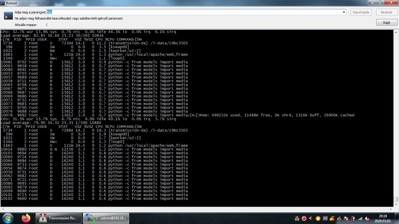

Tápot sajnos nem volt lehetőségem kipróbálni.Bedobtam egy 15 GB-os torrentet letöltésre, 2-3 perc után lement a letöltés a folyamatosan ingadozó 10-20 MB/s-ről 2-3 MB/s-re, így ment még 1-2 percig, majd fagyás.
Közben futott ssh-n a top parancs, ezt mutatta, mielőtt szétkapcsolt a fagyás miatt:Szerk: "fagyott állapotban" a benne lévő HDD-k tekernek veszettül, a visszajelző ledek is villognak.
