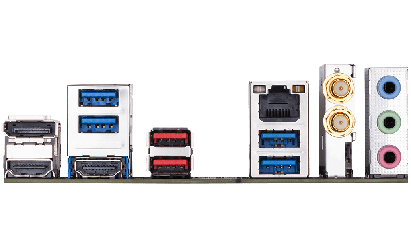

Ezek az alaplapod csatlakozói.
Vannak közte analóg, és digitális ki és bemenetek.
Az alaplapi kodeked elvileg támogatja a sokcsatornás analóg kimenetet. ( DD; DTS ??? )
Valójában csak akkor derül, ki hogy egy szakember be tudja-e ezt Neked állítani, hogy az analóg audió jel valóban úgy, és olyan formában kinyerhető-e ezeken a kijáratokon, ha kipróbálod.
Amennyiben ez sikeres, onnantól kezdve már "csak" erősítened kell a jelet és eljuttatni a hangszórókig.
A fenti leírás azt tartalmazza, amikor a digitális-analóg átalakítás a számítógépedben történik.
A HDMI egy digitális átvitelt támogató szabvány, amelynek minden porcikája pontosan körüírható, a HDMI-re érkező jel szabványos.
Manapság minden házimozi-erősítő rendelkezik HDMI ( digitális ) bemenettel.
Tököm tudja, hogy az alaplapi kodekeddel nem lesz-e szívás a digitális-analóg átalakítás, de az ziher, hogyha a HDMI csatin jösz ki ( digitális jellel ) , akkor egy házimozi erősítő megoldja DD, DTS szabványokat is, ami pl. az előbbire nem feltétlenül igaz, mert vagy kifizette a jogdíjat a gyártó és rákerült az alaplapra, vagy nem.
Akár két, akár sokcsatornás utat választod, érdemes kerülni az alaplapra integrált "hangkártyát" és digitálisan kijönni a sztg-ből, és külső DAC-ot használni.
