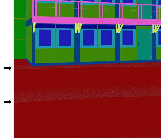

Olyan dologba futottam, amit még nem láttam. A csatolt képen a nyilak magasságában fut két vonal... ahogy látszik is, ott röcögősebb rgb pass-ben is az anyag (sima műgyanta padló akar lenni). Szóval vajon mi okozhatja v-rayben ezt a csíkozódást? Az egész padló egy nagy poligon egyébként és nem használok textúrát rajta.
Talált már valaki arra megoldást, hogy Vray-ben az object id pass ne legyen olyan röcögős szélű? Most 3000x3000-ben számoltatok mobil eszközöket és jelölgetném a kávájukat, különböző részeiket, de még ekkora felbontásban is lépcsőzetes a szélük.
Több dolog miatt is lehet szürke, de első körben az a kérdés, hogy a kép, amit betettél, az már render? Mert ha az, akkor a szürkeség a rossz bevilágítás miatt lehet. Az, hogy raktál neki displace-t, az nem befolyásolja a szőnyeg színét, max akkor, ha ambient occlusion is van, ami beárnyékolhatja a rojtokat, de itt nem erről van szó. Nézz meg néhány bevilágítós tutorialt, például ezt!
