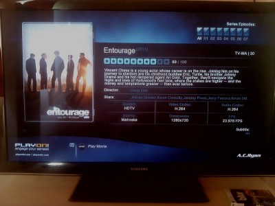

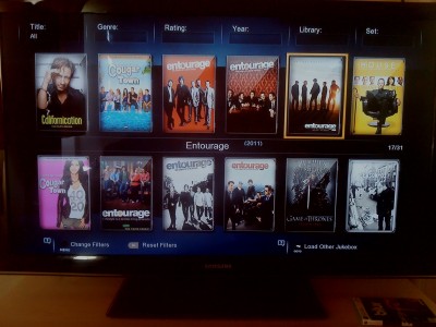

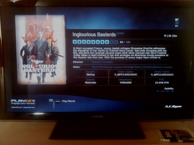

dr_ace
le kell tölteni az AC Ryan honlapjáról AC Ryan honlapjáról a programot hozzá, azt gépen kell lefuttatni, de azon a meghajtón kell vele létrehoztatni az adatbázist, ami a lejátszóhoz van csatlakoztatva.
ha megvan, akkor csak elindítod a lejátszót, a főmenüben a 'jukebox' menüpontot választod ki, megkeresi neked magától az index.html fájlt (amiből akár lehet több is, nekem van egy filmeknek, meg egy a sorozatoknak), azt kiválasztod és behozza neked.
csináltam most pár képet arról, hogy nálam hogy néz ki a dolog, de csapnivaló mobilos kamerával készültek a képek, úgyhogy elnézést a rossz minőségért. -
